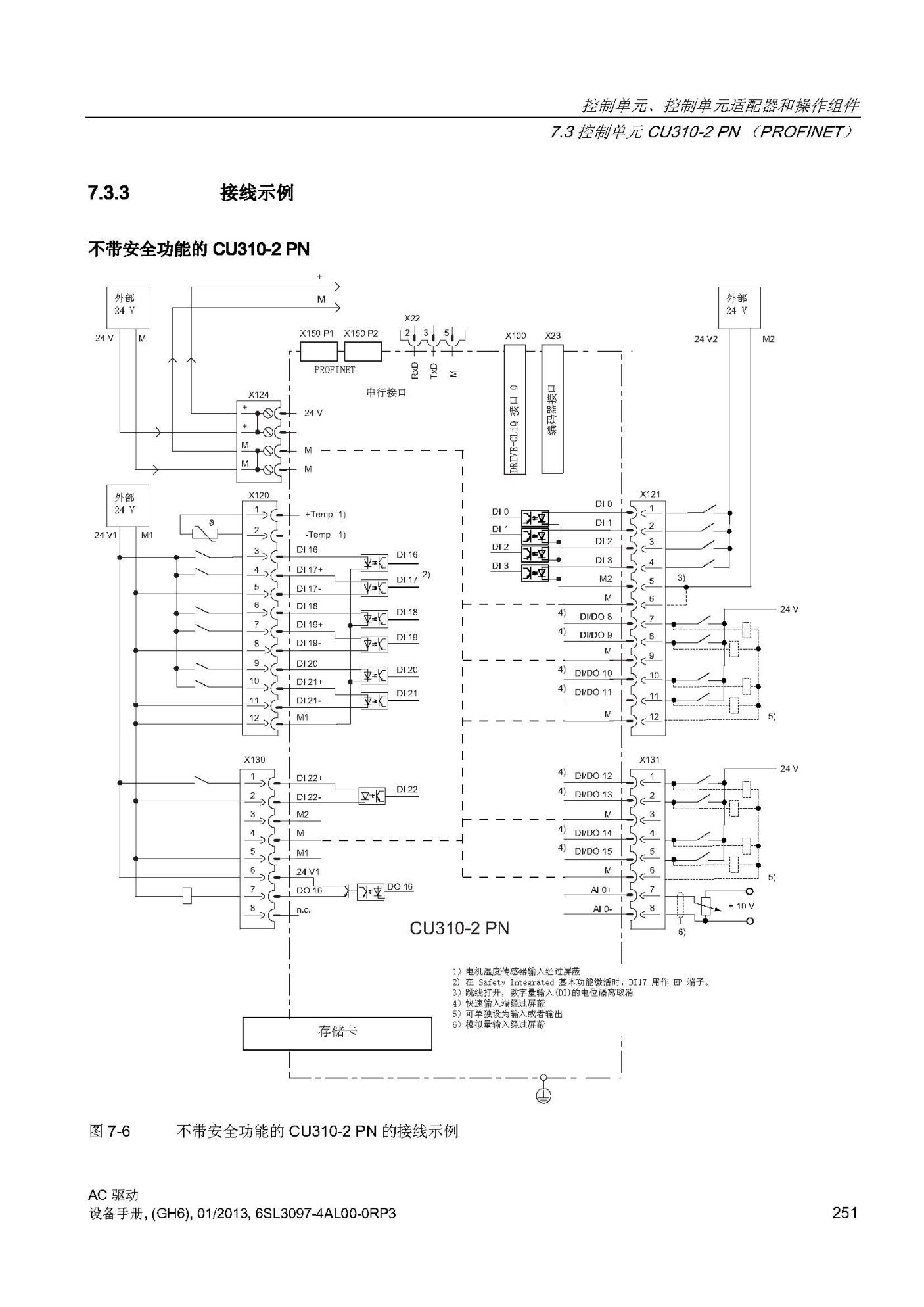

谁有变频器CU310接线图。信箱:tanglianhui@163.com

你要的是这个吗?如果是,直接去西门子官网下载,按第二张图信息搜索即可找到最新版本的说明。

对,就是它。万分感谢!
