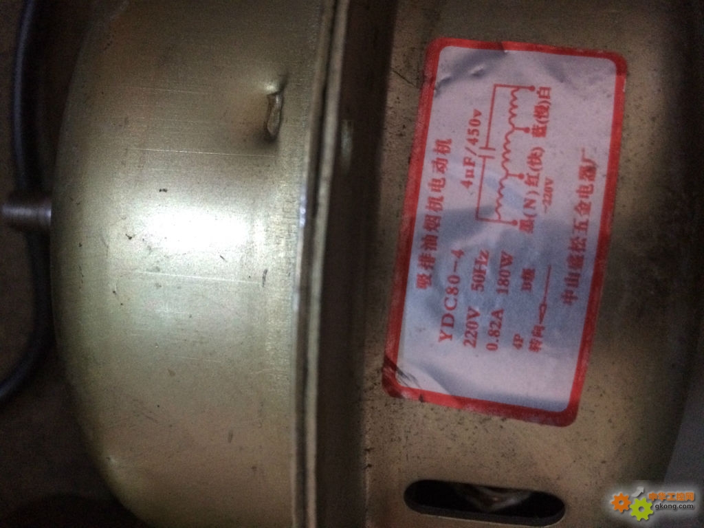

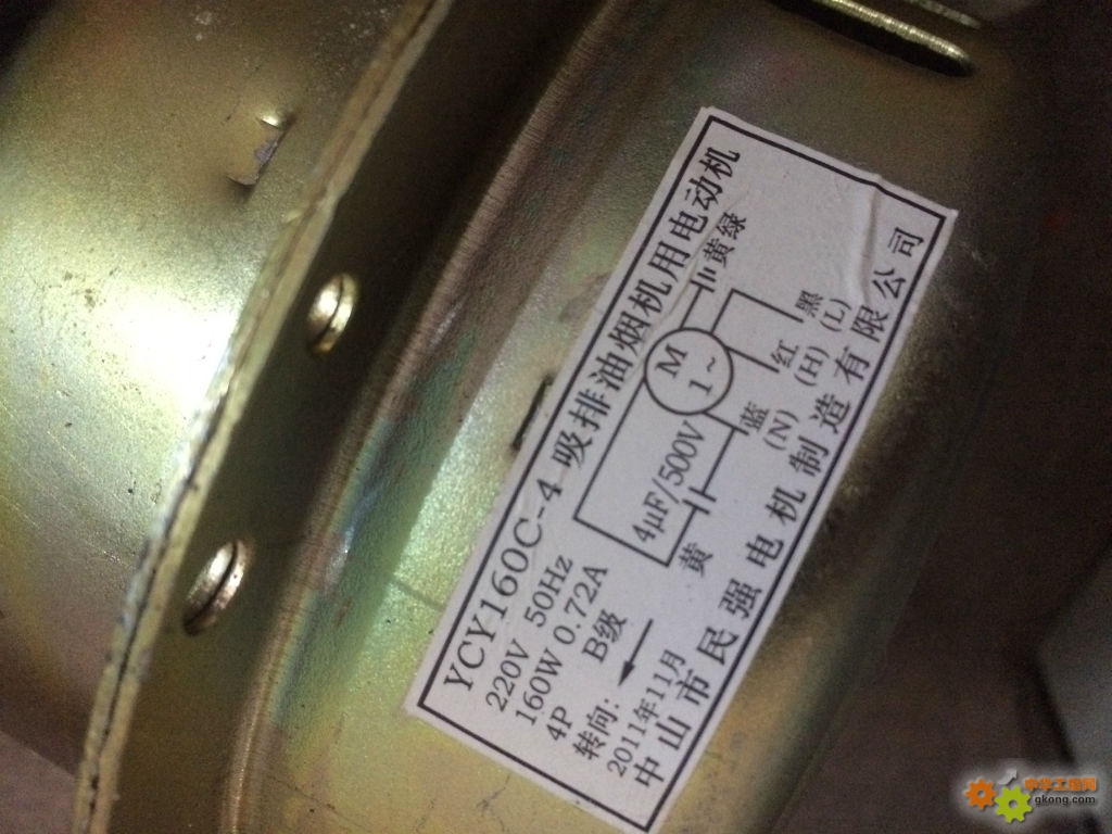

红色的是新电机,白色的是老电机,怎么把新电机按老电机接

两个接线是一样的,只是线的颜色不同。

红色电机的黑线对应白色电机蓝线、红线对应红线,蓝线对应黑线,白线是接地线。看图是这样子的

原来的是三速电机,新电机是2速罢了!
老电机黑线接新电机蓝线,老电机白线对应新电机黑线红线照接,原来的如果是三段开关的话,你把新电机的红线或者黑线接到原三段开关对应老电机的蓝线接的端子即可,就这么简单

新电机的黑线接老电机的蓝线,
新电机的红线接老电机的红线,
新电机的蓝线接老电机的黑线,
新电机的白线接老电机的黄线,
黄绿线不接

老电机是可以调速的,有快慢档,新电机没有抽头,直接接可以了

5楼的答案是正确的

接成2速的

红色不变.黑蓝对调
