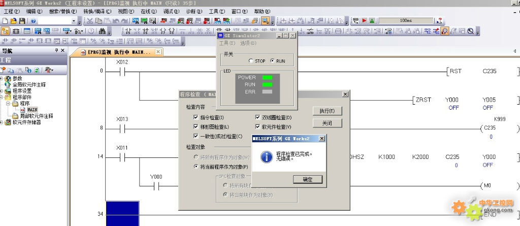

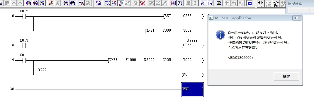

GX DEVELOPER模拟运行FX2N程序时出这个提示是什么意思?

发表于:2016/1/22 20:54:48
不是什么指令都可以模拟的

发表于:2016/1/22 21:35:19
可能就是C232,他是高速继电器。

发表于:2016/1/22 21:37:40
用GX WORK2模拟是正常滴,没有报警
