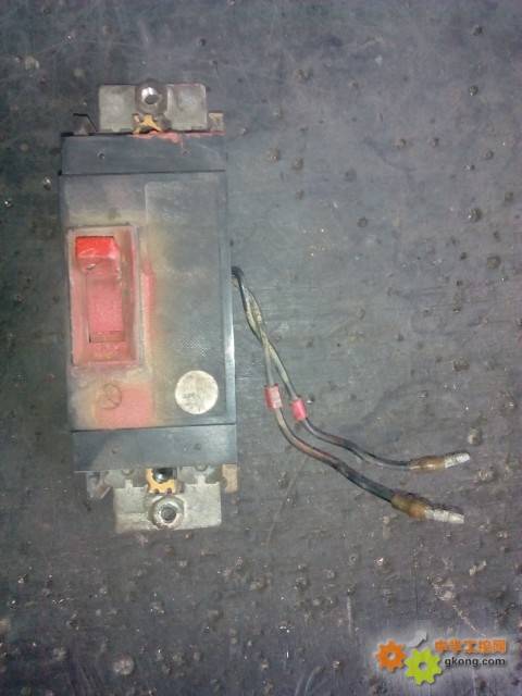

日本电瓶叉车上拆下的开关,应该是充电用的,这两根细线的用途是什么?此叉车应该已有20年+。

这应该时一个电流互感器吧。

是不是脱扣器线圈引线

这个不闭合 开关就送不上去 跟车床上相似

有可能是开关的辅助触点输出线(开关位置)

比较同意这个。

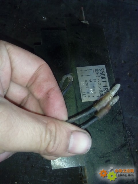

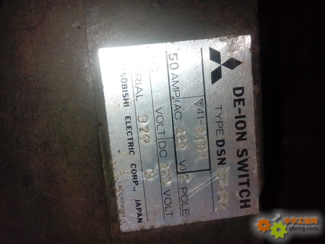

欠压保护,不是标签上说明了吗。

欠压保护,不是标签上说明了吗。

和塑壳式断路器一样的辅助触点吧
