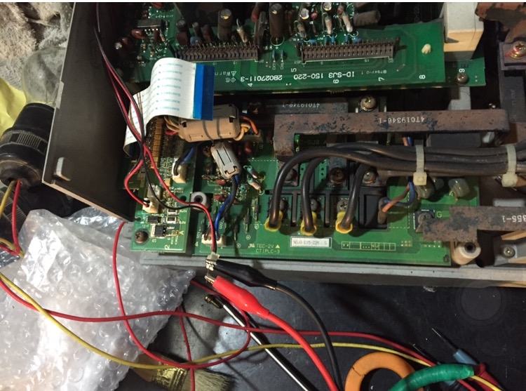

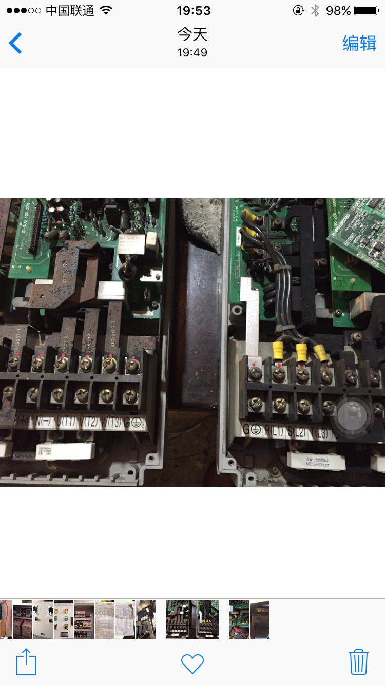

一台清理了铜排
上电无显示,断开一个风扇有显示了,单独测风扇,我的小菊水都发抖了
运行输出正常.另一台待修

运行环境太差了

除了水锈,其他表示看不懂,可以讲一下,这是在哪里运行的么

呵呵,也就是几个铜条锈些

看来这环境还是恶劣的。

这是在什么地方用的啊,锈的那么厉害

还不换,,,,都这样了

环境太潮湿了
