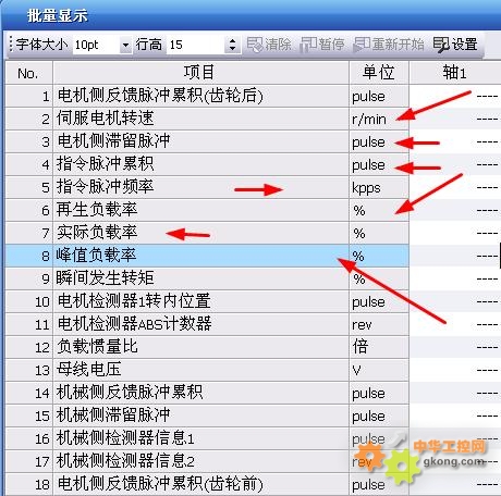

运动控制器Q172D CPU 现在想读取这些值在PLC中怎么有什么办法Un\G代码就是找不到,其他型号的可以找到Un\G代码来读取。

其它什么型号可以读取?
多CPU系统,每个CPU也是有地址的,第一个CPU是3E0,第二个是3E1....

QD75MH 使用Un\Gn读取的

不同的东西,功能不同也正常,运动CPU有些不能读取到。

你的这些参数,大多数是和伺服驱动系统有关的,跟运动控制器的关系不大的吧。我猜测,是伺服驱动器是否支持该种参数的读取和上传,运动控制器也只是传输介质而已的吧。
或者运动控制器能自己根据伺服驱动器反馈回来的基础数据,CPU自己能够运算出以上的数据吗。
