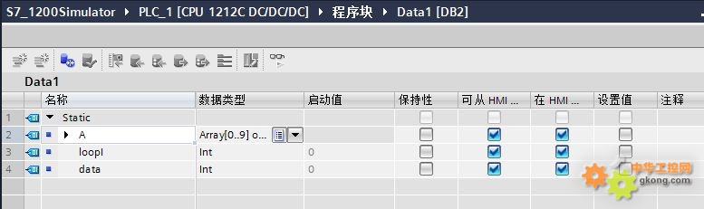

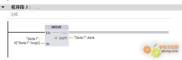

1,V13最新软件
2,假如我定义了公共数据DB9  定义了1,数组A[0:9] 2,uint I  3,DATA1
3,现在我想改变量I的值,再通过A[I]的形式把A数组的值传给DATA1
4,在MOVE 指令里IN端写成 “DB9”.A[I] 报错。应该写成什么方式,正确输出方式是什么? OUT端为DATA1
5,第一次用西门子,希望得到大家的帮助。。多谢了。。

发表于:2016/1/21 12:30:51
作为符号编程方式下,符号名需要使用引号包括,之后西门子会正确寻址。

发表于:2016/1/21 13:29:59
按你的方法问题解了。。非常的多谢。。
