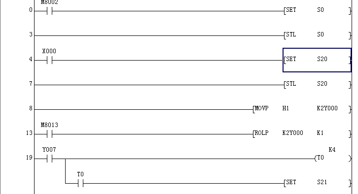

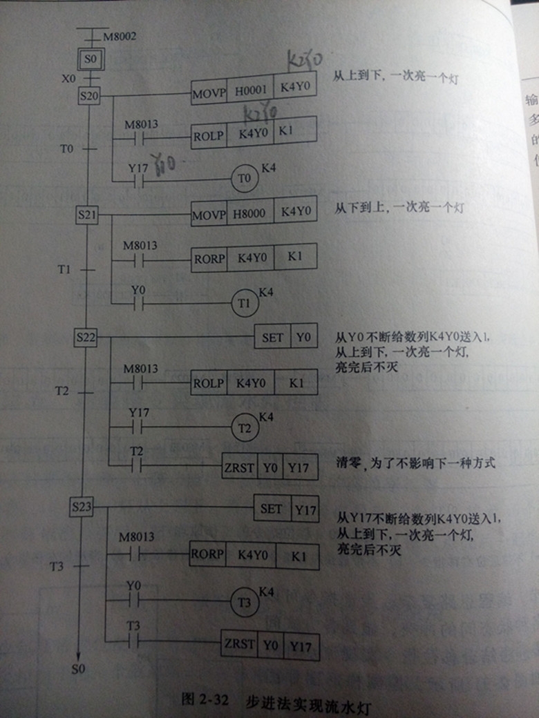

控制要求:8个灯从上亮到下,再从下到上每次只亮一个灯,接着8个灯从上到下,把所有灯依次点亮后一起熄灭,最后从下到上把所有灯依次点亮后一起熄灭。我是按照书上的SFC写的梯形图,只是书上是控制16个灯,我改成了8个。但我执行的时候永远停留在S20步,并且只点亮Y0,请问是怎么回事呢?SFC如图1所示,梯形图如图2所示

因为不断的MOV H1 K2Y0,所以只有Y0会亮,
我觉得你应该首先跑跑书上的例子,看看他是否能跑的通。

Y7不接通,则会停留在S20步;
或可查,有无其他处影响,指令使用有无错误等(比如,我用台达编程软件试,ROL指令K2Y0不能输入、需K4Y0)。

Y17的接点没有处理好啊,替换应该是Y07,哈哈
