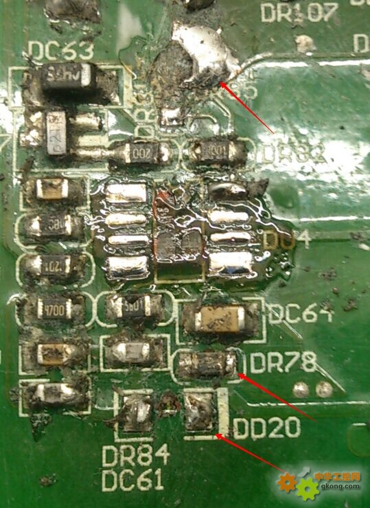

有知道DR85 DR78的电阻阻值以及 DD20的电压值是多少的吗?谢谢

dr78是100欧dr85是750欧

dd20看了板子有三 色环从负极开始红黄绿,你自己查下

谢谢
