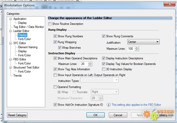

如题   studio 5000编程软件突然不显示注释了  ,应该是我不相信弄了的    请问在哪里可以设置显示注释,没注释好不习惯。表情

 软件上编辑框位置 点击一下,在程序框最上方,自己找一下,一个英文子们,你这可能是隐藏注释啦
先后选择
tools      options   ladder editor   display
希望帮助到你
