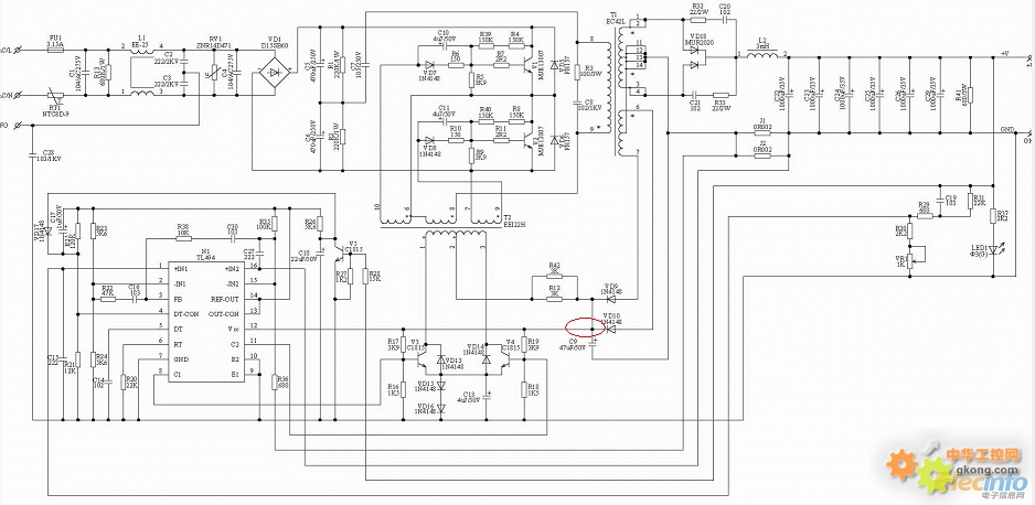

曾经修过一个uc3844开关电源的带负载能力低的问题,没有修好。今天遇到一个tl494的开关电源24V输出不带负载的时候是20v,带上额定功率以下的负载电源电压降至12v左右,已知TL494 的5脚有波形正常8脚和11脚有波形输出只是伴随着给TL494供电的电源(红圈处)电压一起波动,
以下是原理图看不清楚的请下载附件:

1、取样电阻变质;
2、电容容量降低太多;
3、触发电平不足;

万能大招,把电解全部换新

494的可能一个管驱动不正常也会这样的

应该没有维修价值了啊!
