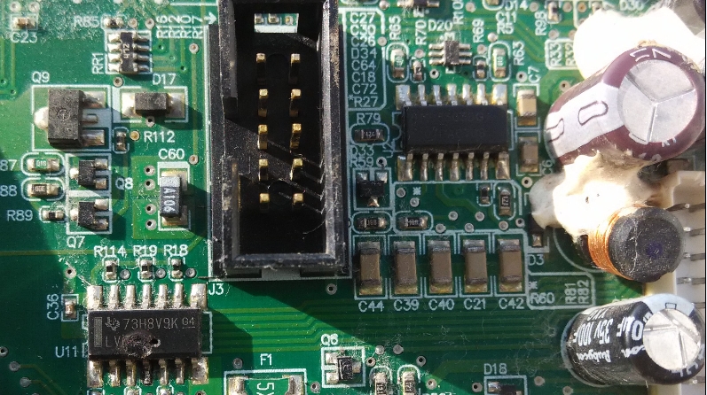

维修台达VFD037M43A 本来是电源芯片启动电容容量不足 电源不能启动 更换电容后着急收工把 CPU板连接线插反了悲催 爆了一个芯片 各位高手谁知道什么型号 附照片 多谢

LVC07A缓冲器

六缓冲器开集电极输出。SN74LVC07 SN74LV07 SN74LS07 均可使用。
但是要提醒楼主的是缓冲器已经成这样,单片机是毫无疑问的报废了,这板子你不用修了

这么肯定! 单片机一定坏了? 我想试试 万一侥幸 呵呵

楼上说得对,一般单片机顶不住

这样子应该高电压到了芯片上面去了
请教,这个芯片是做什么用的?放大6路脉冲的吗?

那你去试试看,要是单片机没坏,我就免费送你一块控制板。
