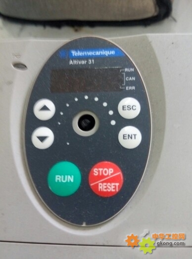

在减速时有回震現象,就是点动或停止后会突然往回抖一下,该调那里呢?

加减速模式,减速时间增大些,机械上看看

是不是机械的问题。

传动机构有问题

同意一楼,应该是减速模式:自由停车和减速停车这两个试试看!

速度环比例增益调小一些,

机械问题一一排除

加减速的问题,加减速控制方式,加减速的增益等等

有的是变频的设计问题,再怎么调也没用,只能换品牌。

FUN\stc\stt\nst 自由停车。
