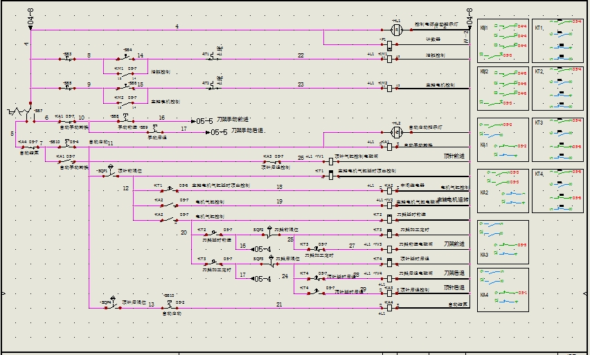

求助!用接近开关和中间继电器、时间继电器控制2个气缸、一个油缸做三个方向的自动往返

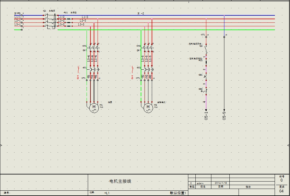

我用接近开关和中间继电器、时间继电器控制2个气缸、一个油缸做三个方向的自动往返,请高手指出错误!

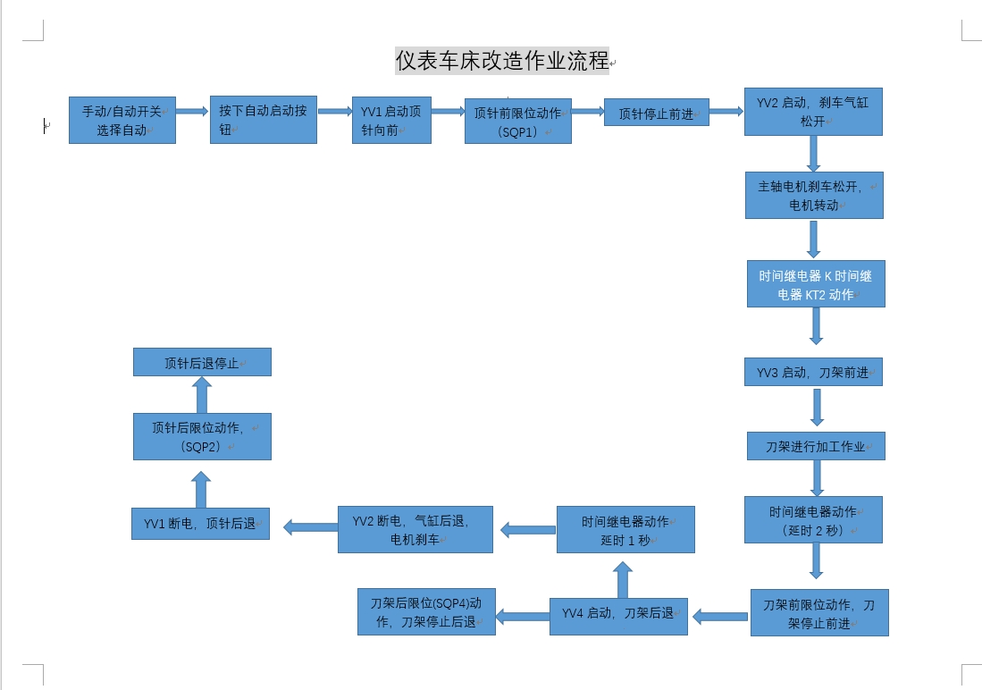

楼主说说动作顺序

发表于:2016/1/19 13:52:21
这是大概流程

发表于:2016/1/19 15:03:08
自己完善了下,修改好了!试运行正常,符合技术要求!

发表于:2016/1/19 19:52:12
这是基础电路,图纸太小啦,看得我脑袋晕。
