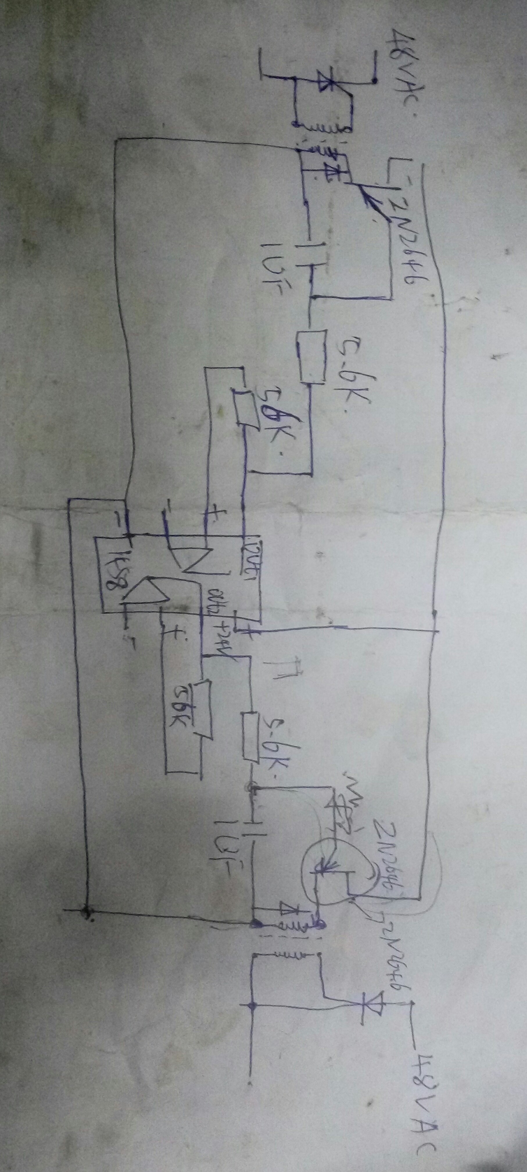

请教各位大大。。图中脉冲变压器的规格。。。。图比较糙。。。请见凉。现用1:1脉冲变压器测得主侧电压为1.2V,电流10ma。但不能触发可控硅。。。最重要是手上无波波。。。

发表于:2016/1/18 20:37:21
图片呢,

发表于:2016/1/18 20:39:11
正在搞。。。。

发表于:2016/1/18 21:08:00
电压太低

发表于:2016/1/20 22:10:12
10ma是怎样测出来的?

发表于:2016/1/21 9:20:49
看不出来

发表于:2016/1/21 9:48:04
1:1肯定不对,以前做过单结管触发电路,但变压器规格记不清了。

发表于:2016/1/21 9:49:50
10ma是在次级用表测出。。。。2:1?

发表于:2016/1/21 10:34:13
建议楼主可控硅换成触发电流小的试试
