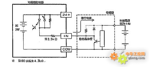

库存个FX2N准备用,也没有SS接口,准备用外接24V电源,com端接外置开关电源的-端,24V不接,220V电压也不接,是对的吗,看网上有说要接24+,有说不接24+

看手册220V只是给24V和5v做转换用的

220V是工作电压

220V是PLC的工作电压啊

那外接24V开关电源0v是不是要接在com端上,+24v不接

回复 #4楼 hmz810220
是的

你这外接的24V电源要用来做什么?

外围的接近开关,还有驱动使用

外接开关是要接NPN型的,按照下图接线:
