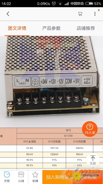

问个小白的问题?开关电源-12v是接在哪里的。正的12v和com端我知道就是负的不知道,这么白的问题希望各位高手都不要笑话小弟了!

还有5VADJ是什么意思?

就接 -12V 和 COM 端

正负都是参考的COM端来的

+24V\+12V\-12V\+5V相对于COM的电压,+5Vadj是调节+5V电压的。

可能是我没说清楚,一般什么情况下用的是负12V

-12V就是针对COM。

也不知道;
可能是需要正负12V电源时,才用到吧。

这个,你需要-12V就接,例如有的运放芯片就需要+12V、-12V,人家用这个多路输出开关电源不一定每一路都需要

-12V 电流小吧
