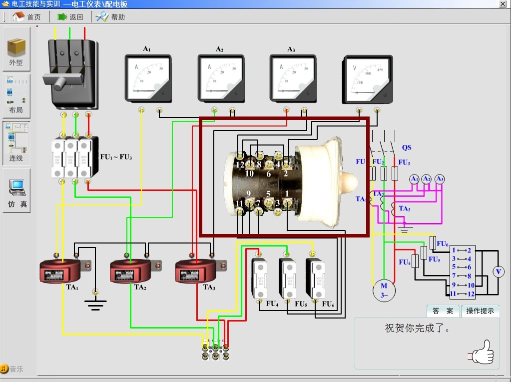

请问综框处是什么元件?有什么作用?

发表于:2016/1/17 20:46:08
电压转换开关,用于一个仪表测量三相电压。

发表于:2016/1/17 20:53:56
万能转换开关,有的面板直接做成三相电压指示,用来转换显示三相电压

发表于:2016/1/17 20:57:40
老兔子
在
2016/1/17 20:46:08
电压互感器吗?

发表于:2016/1/17 21:11:48
万能转换开关

发表于:2016/1/17 21:18:12
万能转换开关,切换测量电压。

发表于:2016/1/17 21:26:35
如1楼所说,用一个电压表显示三相电压值,以节省面板位置。

发表于:2016/1/17 21:32:12
万能转换开关

发表于:2016/1/17 21:47:28
mjinbao
在
2016/1/17 21:26:35
谢谢 你说到了重点

发表于:2016/1/17 22:01:16
514076529
在
2016/1/17 21:47:28
mjinbao
在
2016/1/17 21:26:35
谢谢 你说到了重点
如果不用万能开关,只能安装三个电压表,如果用万能开关,查看三相电压还得用手掰动万能开关进行转换查看。
