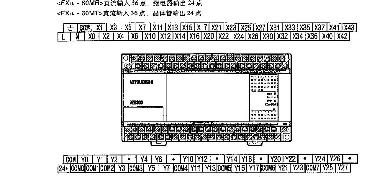

请问  有没有 三菱PLC FX1N-60MR 端子接线图????

有如8楼所示的端子图,就可以分配接线了(画接线图)。
