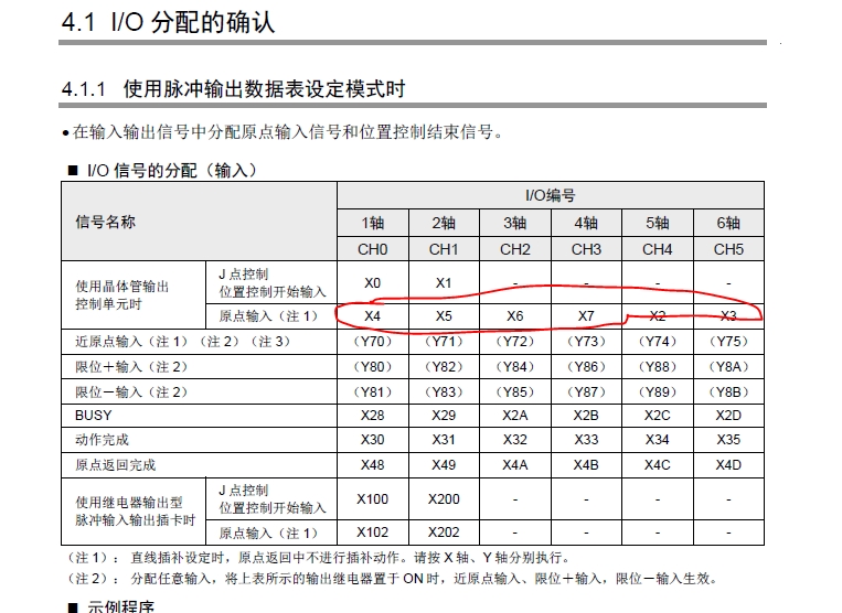

松下FP-XH C60T 控制3个伺服,三轴对应的原点是多少?有没有固定的点呢?请大神指点一下,手册上是说4,5,6,7这些点,可是看之前同事的设备没有固定的点都可以

最早FPX的PLC只能控制4轴,原点被固定X4、5、6、7.但是后面出了个FP-XH的PLC能控制六轴,所以就把原点增加到了X2、3。
在PLC的原点上,如果不做原点控制,那可能是什么点都无所谓。但要用到回原点指令,你不用这些原点信号可能就是用不了的了。
原点信号硬件接上去之后,硬件组态之后,程序里是可以看不见的,也就是回原点程序里可以不编写原点开关,碰到原点信号后就可以停止。

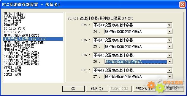

我刚看了软件版本,现在2.94的版本,原点可能是可以任意编写了,注意我说的是可能,这种方式我没有用过。但输入点设置还是有固定的。以前2.91版本都是固定原点的。

2.94版本的确可以指定原点了,我已经测试

原点设置要在软件里面怎么设置呢,改哪些参数?望详解一下,非常感谢!
暂且找到这个设置 不知道对你有没有帮助
