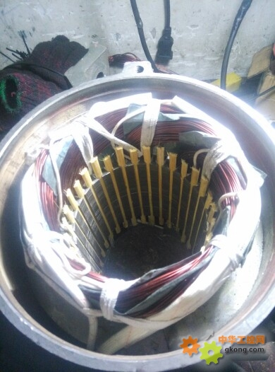

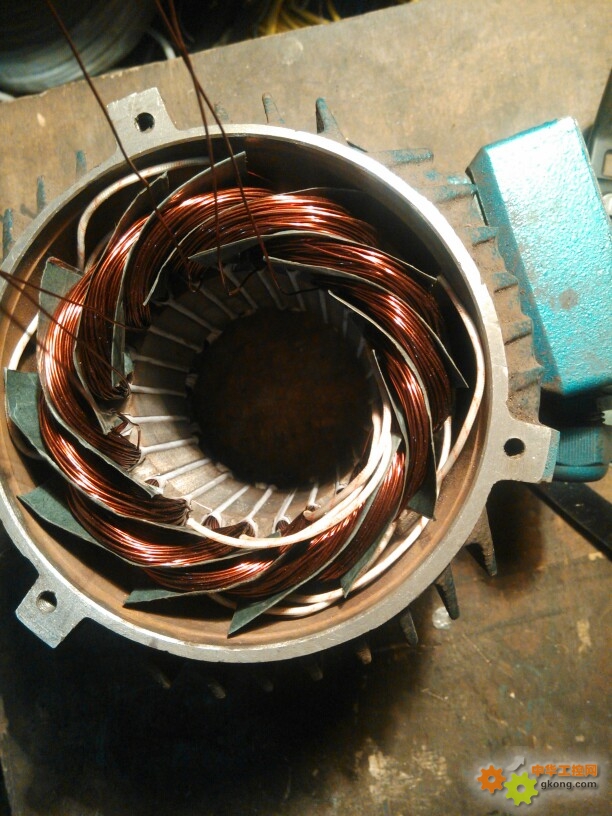

虽然绕了好多电机,但是感觉技术还不够好。像行车电机大的小的都是星型接法,普通电机4千瓦都是三角接法。

楼主电机头子包的不漂亮

实话说工艺有待提高,竹签长了,相间绝缘纸多余的剪掉,纱带尽量铺开,间距小一点。小电机4级6机是最好修的,通常三千瓦以上采用三角接法,以下星形接法。我这之前有个电机,11KW 380v电压,用的是星形接法。

恩,还要注意一下细节问题。

细节注意一下就很好了

楼主电机绕组两头要扩口的,可以整漂亮点
