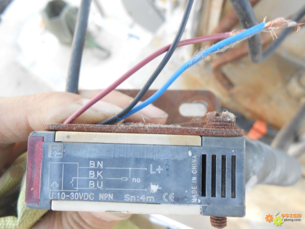

这个光电是什么型号的 什么牌子的(哪家厂家出的 ),我想买一样的 不知道要报给商家哪些参数?我只知道跟一块反射镜片配合使用的,电压是DC24的,NPN型

可以看看邦纳的产品手册,咨询一下

只能看到中国制造 不知道什么品牌

不一定要一模一样的吧,只要规格参数一样:NPN型,常开,检测距离4米就可以了呀

或可根据参数选用;安装或外形尺寸等若有要求,则一并提出。

型号是被磨掉了,这东西难道还有什么秘密,如三楼所说,不是非用一模一样的,应该学会变通。

国产的满足要求的很多,抓一个就行。
或者拿着这个件去市场上询去,也许经销商一看就知道是哪家的了。

E3JK—4M,DC10—30V,NPN常开。

只要安装尺寸一样,参数一样就行了,谁家都一样。只是大品牌的用的时间可能长一些,但价钱也贵些。

替代的多着呢,功能一样,外形安装类似就可以了。
