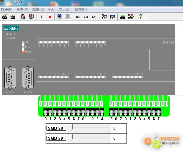

请问大侠些,这个西门子仿真软件如何运用,谢谢!

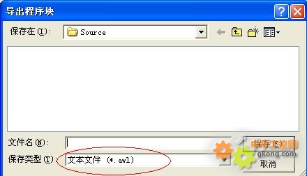

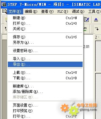

编程软件编好后,要到处AWL格式的,然后导入到仿真中

这个还是在学校用过的,好像是先把编好的程序导出来,然后再在模拟软件里导入程序(导出来的文件)。

西门子200的,有的指令仿不了。

软件编好后要全部编译,编译完了再导出到桌面,打开仿真软件装载刚导出的程序,就OK了

AWL格式,是不是我们在PLC上程序。

上载的程序发送到桌面,装载的时候在桌面找不到这个程序,显示没有相匹配的文件,请问这是怎么回事

7楼讲得很清楚了,楼主动手试试。
