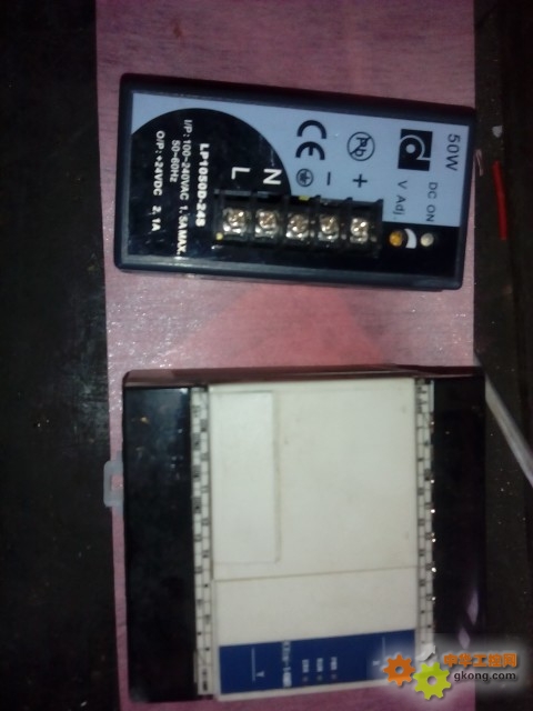

设备接线,由于维修工没有接设备零线,导致控制电压变380V。烧毁直流电源和PLC,我对电子方面不太熟悉,请问高手我该从哪个方向入手,测量电子元件?

过压损坏,查电源部分,整流桥,滤波电解,开关管,以及PWM驱动,外围电阻电容二极管。开关变压器次级除了电解以外一般损坏较少。

plc还不如换个电源板子了

PLC 应当没问题,电源肯定是挂了

都已经报废了

PLC直接换电源板子吧

修电源

这是设备设计不合理之处,使用380-220控制变压器给开关电源和PLC供电,这样可以避免不接零线或零线断线出现的后果。电源没必要修,买新的,PLC拆开看看损坏程度。

损失惨重啊,不熟悉的怎么修啊,还是更换吧。

电源没接零线也不会这样吧,是不是零线接至相线了?
