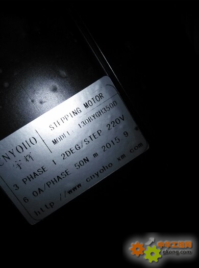

这个步进电机参数看不懂,有知道的大师说说,最好详细一点小弟不胜感激。

6.0a,50牛米

三相 1.2度/步 相电压220v 相电流6.0A 转矩 50牛米
