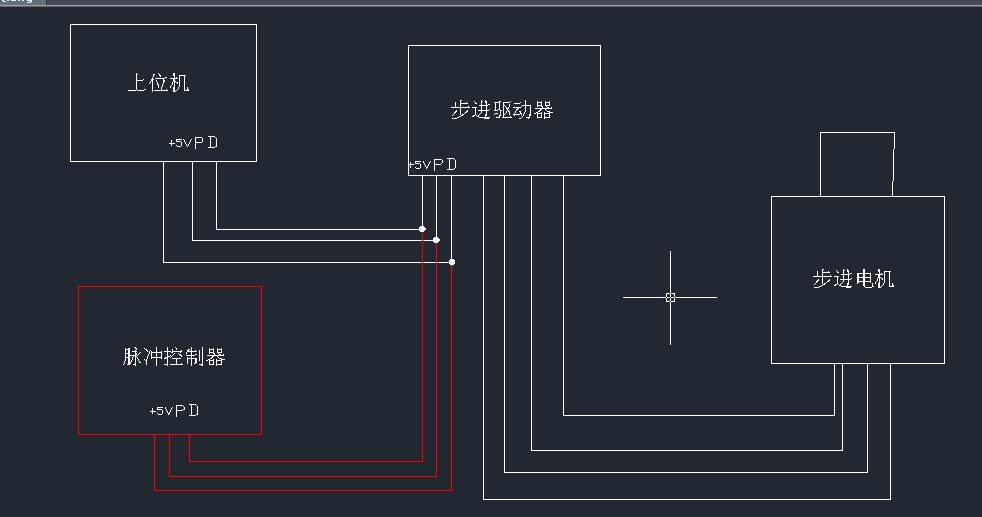

因为现在设备的程序是无法修改的,现在我想外置加装一个脉冲控制器驱动已有的步进驱动器驱动步进电机。

外置加两个按钮:正向和负向。用一个外置脉冲控制器 控制驱动器发送脉冲+方向。

只想加外置控制按钮简单的控制步进电机的正反转。不影响整体工艺

红色框框是我准备外置加上去的脉冲控制器。不知道这样行不行

用继电器切换的?

如果只是简单地控制正反转不跟工艺起冲突的话没问题

注意电源问题

外置脉冲控制器的用途是什么,用于加工还是调试;与上位机的连接关系如何。
