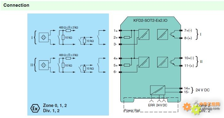

一般都是3线制PNP,NPN,今天看安全栅,发现有2线制晶体管输出,这个接线和干触点一样吗?正极接24V,负极接PLC DI点吗?

是的

两线制就不说负极了吧

这个目测应该是P+F的隔离栅 好东西啊
1、2、3/4、5、6 接的应该是
Namurr
输出的开关量传感器
7、8/10、11 接到输入模块上去 你这款隔离貌似是无极性

两线制根据COM端怎么接都行吧

1,2如果接了本安开关,那输出对应7,8。倍加福最经典Kf系列产品

这个你需要打电话给过程公司,电话已经给您,我看了说明书,我的理解是和s1,s2拨码有关
