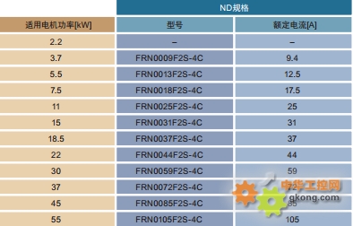

有没有适用于7.5kw的风机的富士变频器选型推荐??

FRN7.5F1S,现在处于更新换代时期,如果使用F2S请放大一档。
或者使用FRN5.5G1S,风机类可以使用G1S的轻载,这样5.5就可以带了。

富士的FRENIC-VP系列 是风机、水泵专用变频器
下面是部分系列的功率列表;
7.5kw的风机可以选用FRN0018F2S-4C
