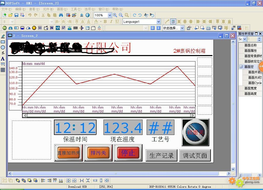

用台达屏做的历史曲线记录,现在屏里的内存满了,每次都是重新下载触摸屏的程序清空内存,有没有更好的办法过一段时间自动清空。

应该是可以做到定时清空的啊 咨询下客服看看

应该可以自动清除或覆盖吧,找找设置。

在选项里找找,好像是有一个保存时间设置选项来着,到时候会定期清空的。

什么型号?带不带扩展卡功能;

看一下手册,有一个缓冲区的位=1 就可以清除了

台达B10S411.没有扩展卡

谢谢各位,我再仔细找找。

我感觉内存文件之类的应该是覆盖才对

自己不覆盖,曲线数据满了就停哪了
