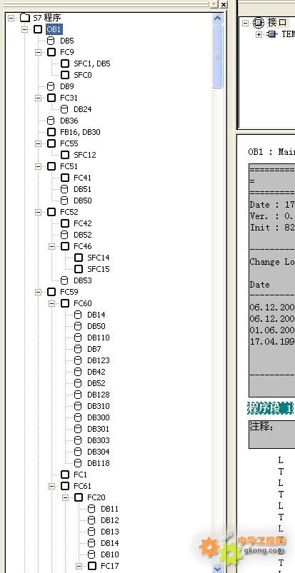

这个程序是我们公司的注塑机程序,CPU型号为314C-2DP。程序中的调用结构如图,我想问程序执行是怎么一个过程。比如上电后OB块的调用顺序,还有就是调用结构的下方的FC\FB功能块,OB1中并没有调用这些功能块,为什么在调用结构中有这些块?这些功能块是怎么被执行的?很困惑,我是新手,望各位高手指教。非常感谢啊

1、上电总是先执行OB100,然后执行OB1,如果使用中断的话,根据优先级高低分别调用。
2丶那些看似没有用到的块,可能是真的没有用到,也可能是由其它块内部调用,又或许是在OB35中调用。

你可以将前面的加号点击展开
原来认为那些不用打叉的DB块和打叉的FC/FB块是可以删除的,后来程序看多了,觉得有些是不能删除的!

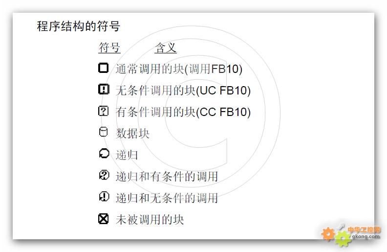

发表于:2016/1/18 21:58:28
以下是引用dzw_1985在2016/1/18 21:29:22的发言:
那调用结构中那些打叉的DB块及功能块是不是没有用啊?
个人觉得,有必要首先去通读西门子提供的对应的编程手册,这样可以系统化的,循序渐进的学习相关西门子编程需要的知识。
如果不去通读手册而直接去读程序,然后就不懂得地方再翻手册,这样得到的知识将是相对破碎化的,也不利于后续的提高的。
如果你有读过Step7编程手册的话,在其交叉引用章节已经有明确的答案了。

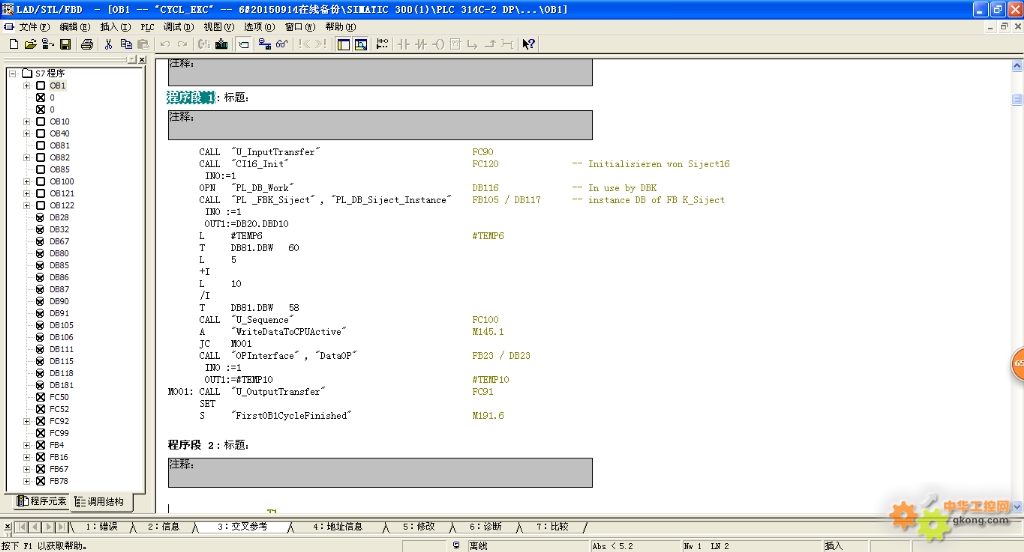

发表于:2016/1/19 8:41:17
回复 #6楼 dzw_1985
编程手册中说的打叉的DB、FC块是没有调用的块,但是实际使用中,但是实际使用中并不是这样,这个调用结构是通过交叉参考得到的,通过指针调用DB和FC也是有的,这样交叉参考并不能显示出来,所以要通读程序,才能知道这些打叉的块是否被调用。
上传一个德国人写的程序,是通过变量调用不同的FC块的:
