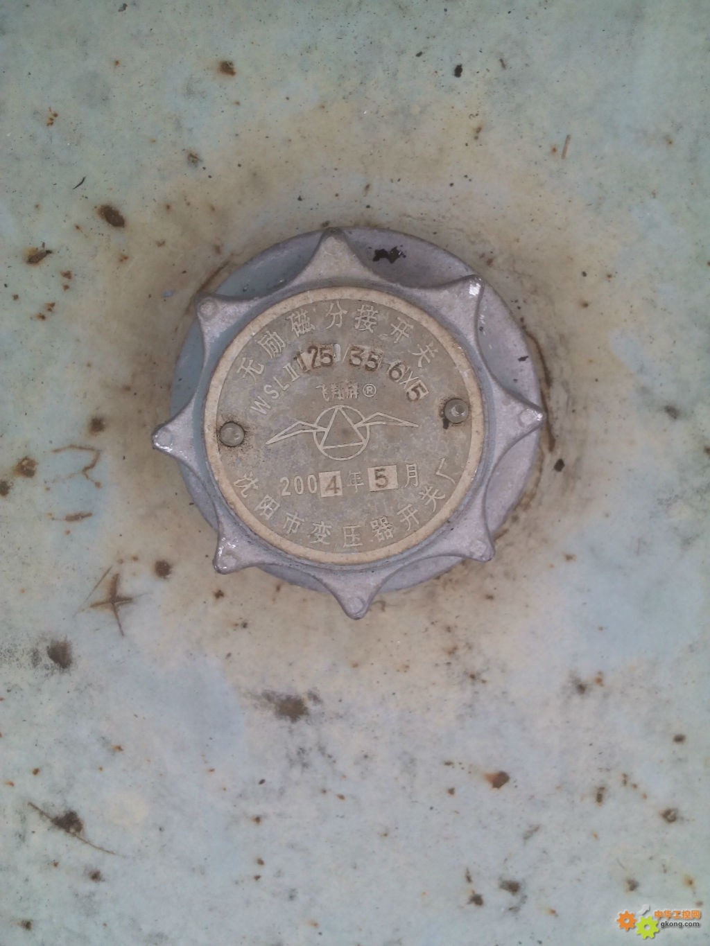

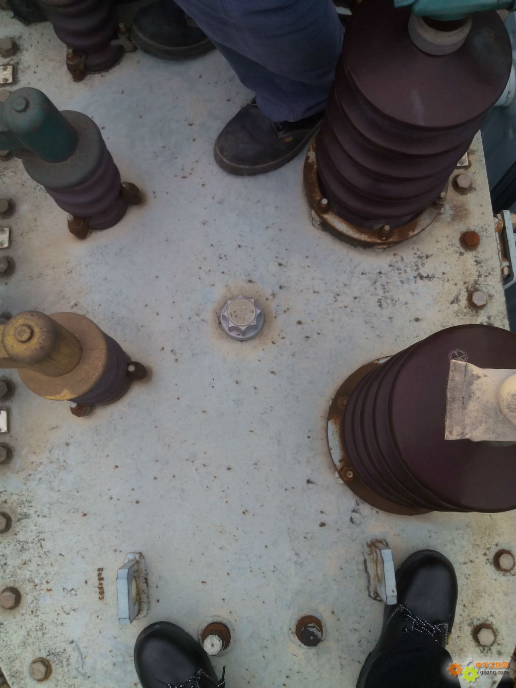

变压器已用多年,近期电压过高,想调一下。变压器上的无励磁分接开关如图,拧了一下没动,不敢太用力。也不清楚这就是开关还是只是盖子?若是开关,怎么没见档位标识。

是盖子,要停电操作哦

是不是直接转动这个手柄就行?

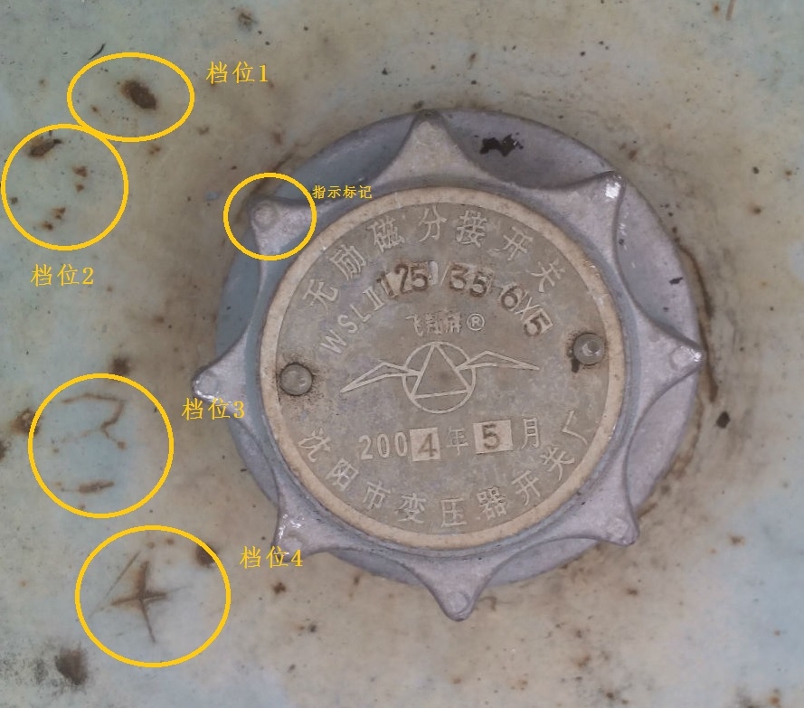

这只是个盖子,将这个盖子拧开就可以看到分接开关了,一般是三个档位

图片上是盖子。你开盖子就看到分接开关了
