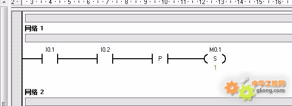

楼主:你好!对与西门子我是一名新学员,有一个问题请教你一下就是图中所显示的,目的是在I0.1接通的情况下按下I0.2上升沿置位M0.1,可是现在接通I0.1也置位M0.1,这个和三菱有很大的区别,想请教一下楼主

回复 #36楼 751897405
改一下点放的位置就可以了
