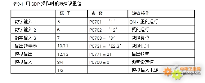

第一次用西门子变频器,是MM420系列的,别人传给我一份参考接线图,不明白为甚7和8端子短接起来了,一般不是用到哪个端子就接哪个端子,不用就悬空吗?

8是+24电源,7是输入端,具体要看参数定义7是什么功能;

8是公共24V+,看看说明书7的定义是什么功能就知道了

7不用,我要用5/6/8  ,按说7应该是悬空不接的,参考图上却是5/6/8连接后,又把7短接在8上面了,7并没有定义任何功能

应该是虽然你不用,但是默认是常闭无效,所以短接起来后,不用去设定参数;不然不短接,你就要从参数里去设定修改故障复位的有效值了
