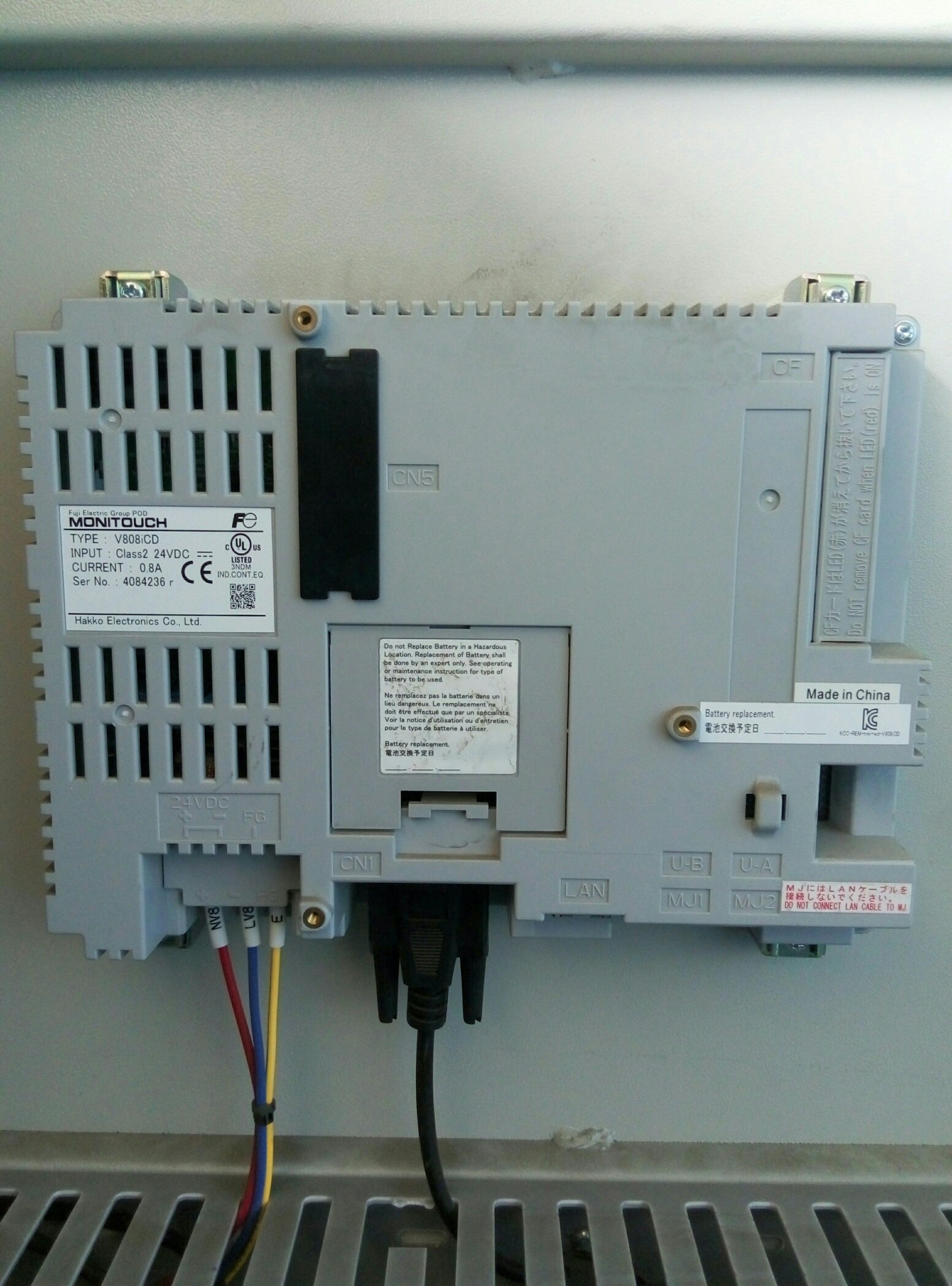

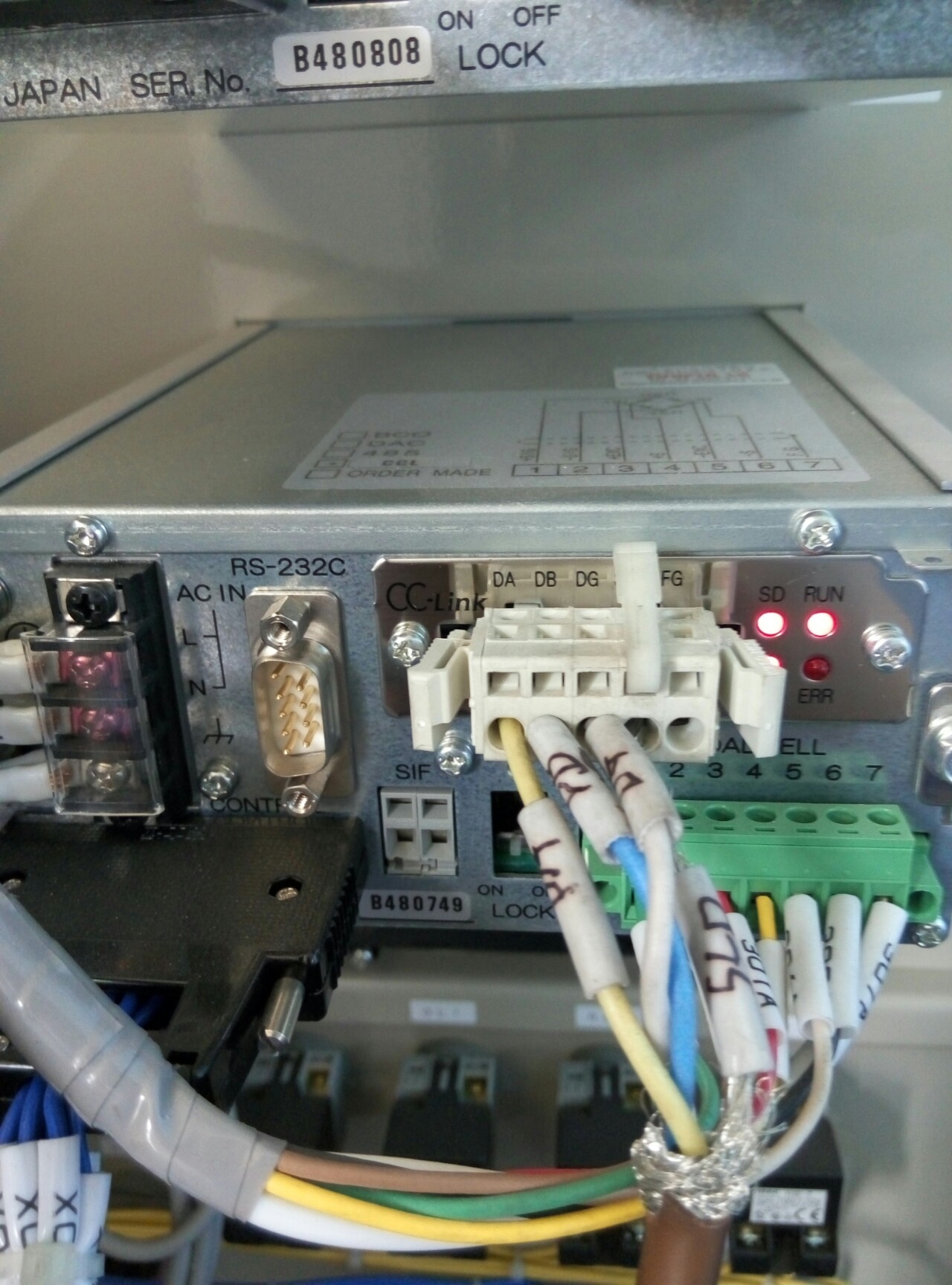

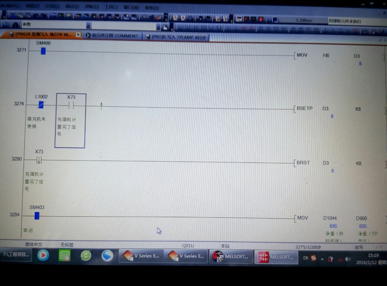

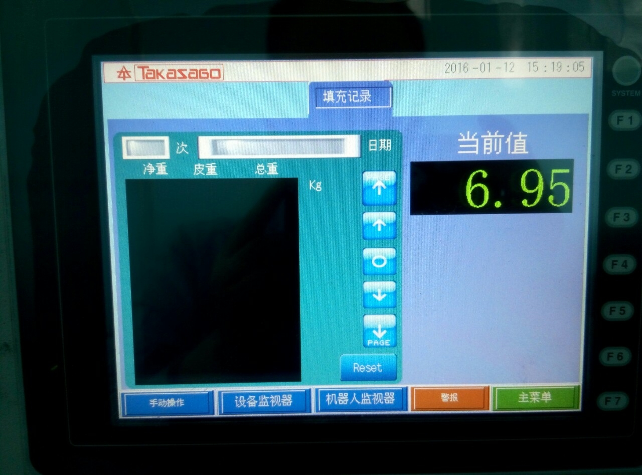

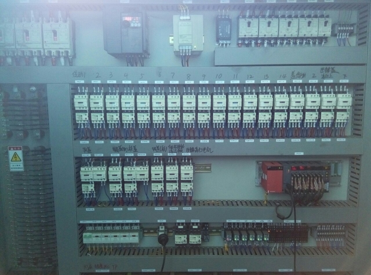

用的是unipulse的称,通过CC—LINK将重量数据传送至三菱Q01UCPU,我要怎么在PLC里面写什么程序才能在触摸屏(富士HAKKO)记录呢,目前我照用过别人用过的程序,但是我为什么不成功,求大神解惑。

学以致用失败了啊!那个BSET D3 K8指令是触发记录功能的指令,但是我这里为什么不行,还有这个指令是啥具体意思,我也没搞明白

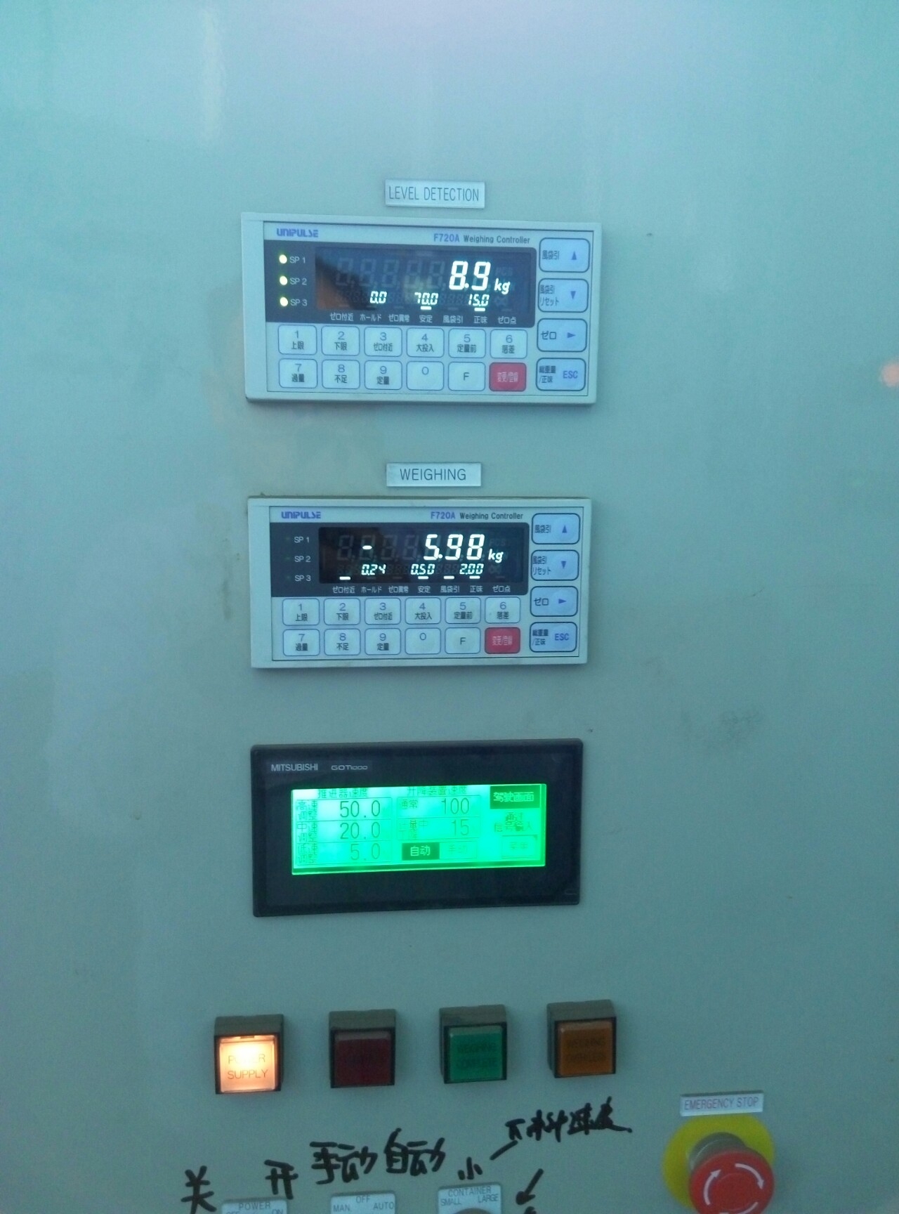

主要硬件

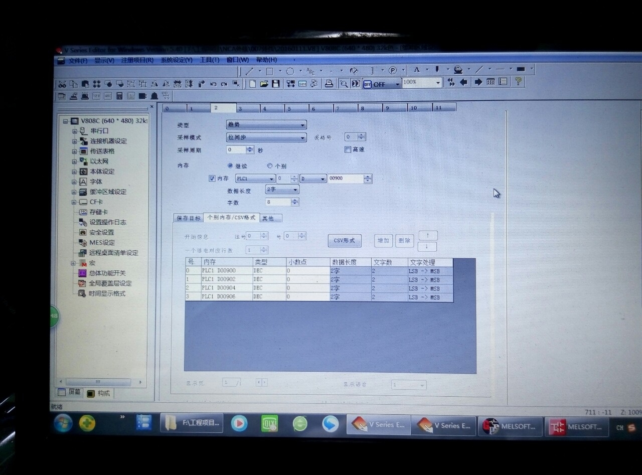

你触摸屏中没有日志这样的功能?可以通过屏中设置按照一定的条件记录PLC中的数据寄存器中的内容。

我们这里用的是UNIPULSE的F800,在组态软件上记录称重数据

看程序数据是存储在PLC中的。

考虑到存储容量,需要记录数据可以用上位机电脑,但是触摸屏、PLC均可以存储一定容量数据这个绝对可以,触摸屏可以采用触发记录方式,PLC可以采用堆栈方式
