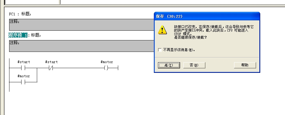

如图片的,为什么 我保存时会出现这个对话框,我点确定后,再在ob1里面调用这个功能时,就只能STOP模式,打到RUN时就会亮SF灯。

更改FC块程序后,要从新下载fc块

是重新下载到PLC了,这样PLC就不能RUN模式了,run-p也不行

删除OB1中调用这个的程序,然后重新调用就可以了。
