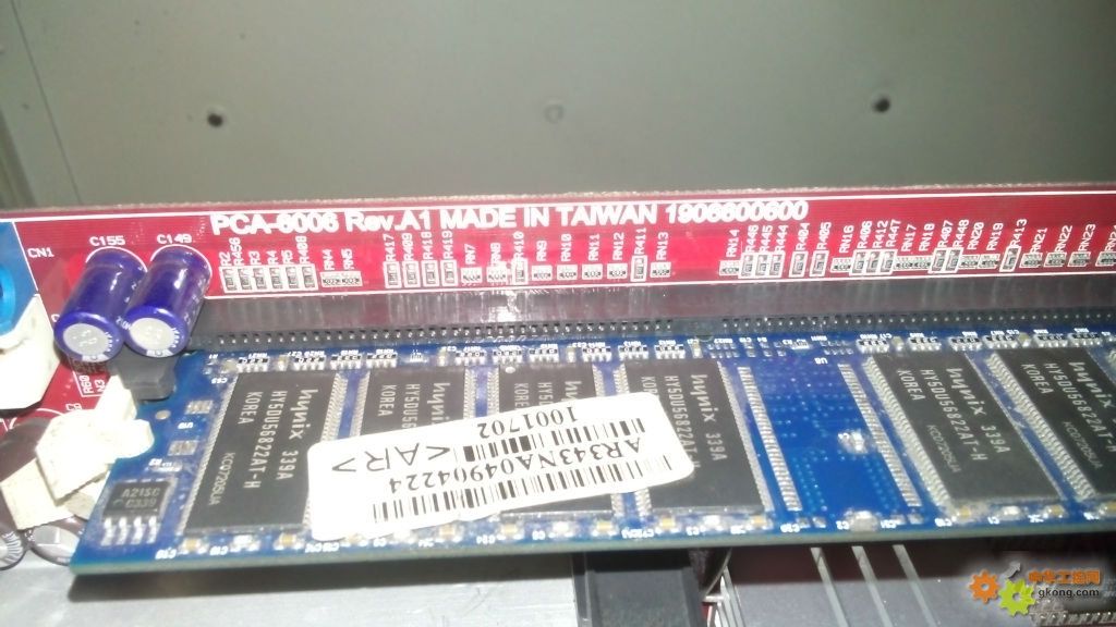

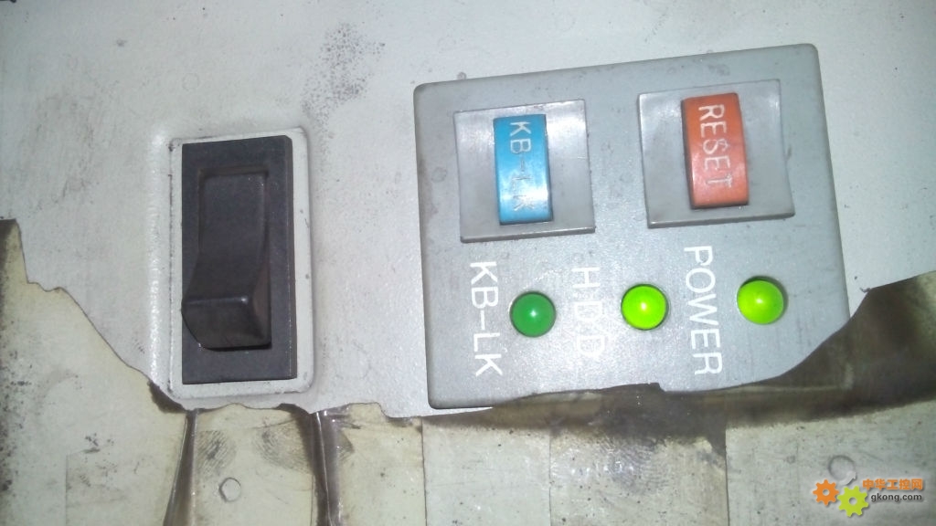

研华工控机H.D.D两秒闪一下,并伴随蜂鸣声,开不了机!有没有懂的!

重新拔插内存条,硬盘接口,板卡插槽,擦拭金手指。

拔掉采集卡,按照计算机故障进行检查

一样样的拆了试

重点检查内存条金手指。

看看是不是接触不好

这个应该是内存异常提示,你处理内存插槽和硬盘接口就行了

感觉像内存条,环境会不会多灰尘。

好像不是接触不良,应该是读取内存出错,或者说跟内存交换数据出错。建议重点检查内存周围的铁片元件,比如电阻。蜂鸣器间隔响,应该是这个毛病。

硬盘,内存条,都换了,也吹灰了,还是不行呀~
