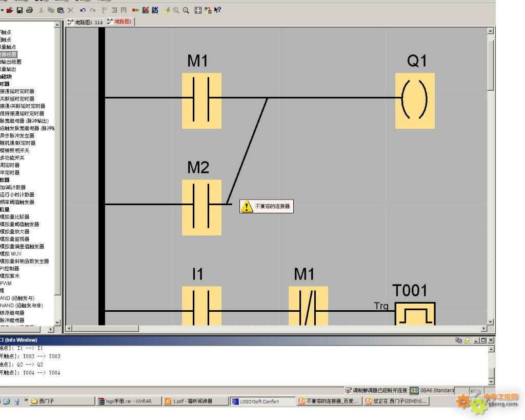

为什么M1 和M2不能并联后输出到线圈Q1?新手 求大神指教

记得用功能块是可以或后输出的。

没用过,但感觉怪怪的,连线怎么不是垂直的。

发表于:2016/1/12 10:52:40
回复 #1楼 秀空
用功能块确实可以LAD就不行!!!很奇快啊

发表于:2016/1/12 10:53:13
回复 #2楼 lsg1971
我就是拉线出来截图的 可以拉垂直的 我没拉成那样

发表于:2016/1/12 11:54:30
不用拉结用软件操作也不行吗?

发表于:2016/1/12 12:16:14
你的点位没有联接对

发表于:2016/1/12 15:33:35
你这样好像LOGO的屏就没法编程了估计

发表于:2016/1/12 19:49:34
感觉是没有连接到电气节点上,就跟protel一样会报错。logo个人还是觉得图形化编程好。

发表于:2016/1/13 8:25:50
线拉直了连对就没事了。
