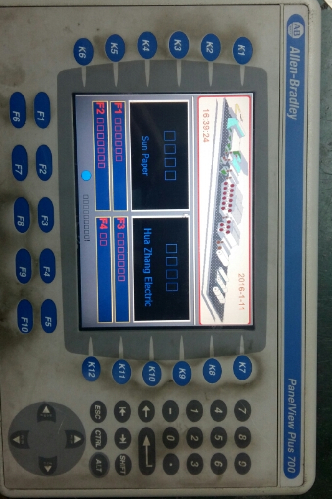

无法显示字体、不知是什么问题?

拔掉和PLC的通讯线,挨个胡按K键和F键 ,肯定会中奖

把宋体下载到屏里

下载系统文件时把字体首先下载好就行了!
我开始也是满屏的“口”字

怎么下载啊?
