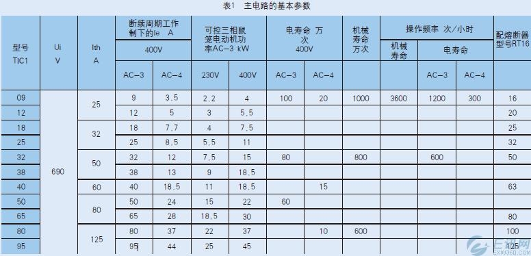

罗格朗交流接触器 TIC1-2510D 一般我们说接触器是多大。

猜一下,25A电流····10是有一对2常开点的意思

其实我有点没看懂楼主想问什么。
25代表电流规格,01代表辅助接点规格,-前面和D代表系列
TIC1系列的参数:
