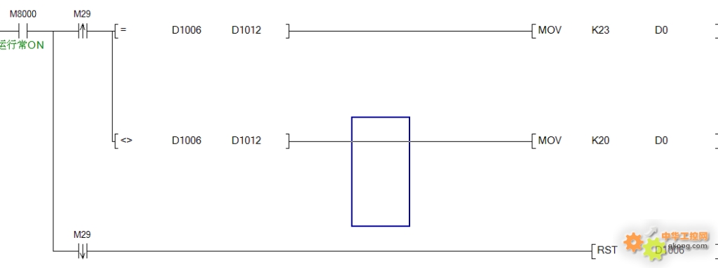

D1012是我设定的密码,D1006是我输入的密码。第一次输对了,可以进入到23号画面,当再次输入正确密码时,就不能进入?要必须输错一次进入20号画面后,才能重新输入正确密码进入23号画面??为什么啊

设置不对吧,没清除吧

最好进入之后来一个D1006清零指令,应该不会有什么问题吧

呵呵;D1006的值是对的,当然就不会再进去了;
每次进去后把D1006值清零或变成别的值;

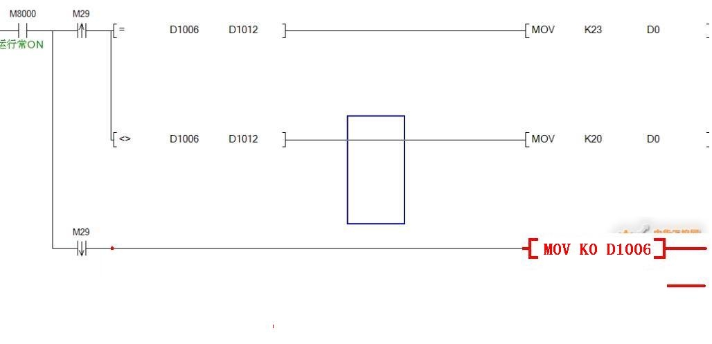

这样行不行?

不要用复位指令,MOV K0清零就好
