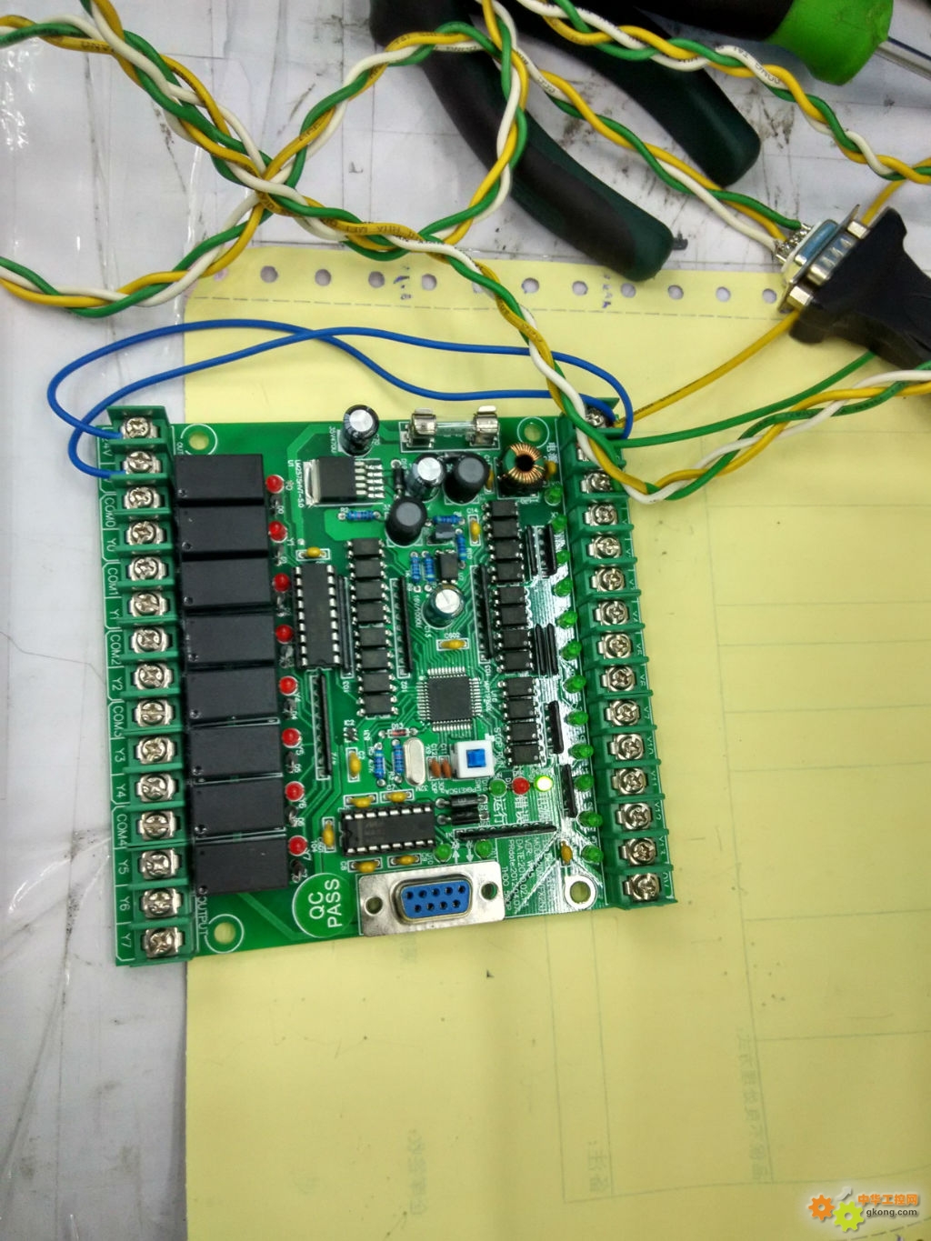

这是买的一块国产三菱FX2N-20MR工控版,自己做的通讯线,程序传进去一直报错不运行怎么回事,仔细检查没什么问题

它还没有做到和原装三菱一模一样,所以你有些指令是不支持的。

居然有这东西。错误灯没亮啊。是不是中间蓝色 的停止运行按钮没按。

咨询你板子的供应商啊

有不有使用说明啊,用简单的程序先试试。

教你一个方法,程序一条条下载到PLC,看那条保错。如果你认为麻烦,可以采用50%的测试方法

先下载一条简单的程序试试PLC是不是好的再查程序

如果是淘宝购买的,请联系卖家获得技术支持。确认电路板的原始制造商获得技术规格与编程资料,比你瞎弄瞎猜要节省时间。
