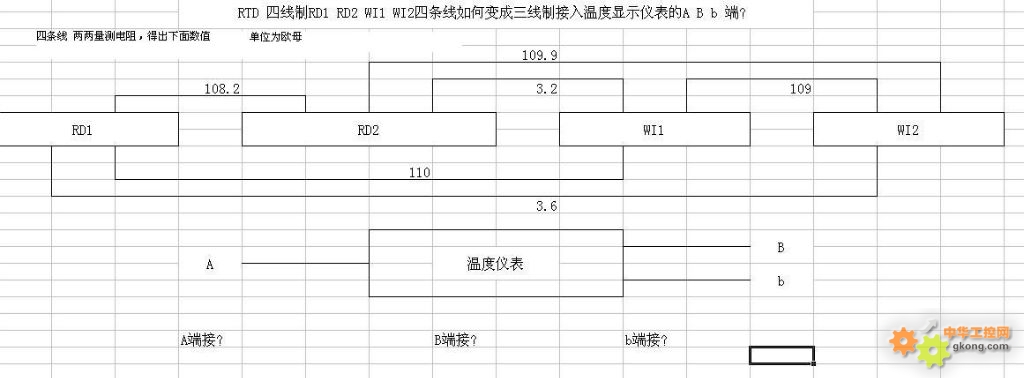

有两根线要并一起,好久没用了,忘了

烦请各位前辈,多多指教一下。急用表情

楼主的是考试题还是实测并含有导线电阻的值?有两种接法:1.A端接RD1、B端接RD2、b端接WI2。2.A端接RD2、B端接RD1、b端接WI1。

回复 #3楼 dlr
现场测量出来的,谢谢了!

发表于:2016/1/10 21:39:44
回复 #3楼 dlr
我也是按3楼说的接法接三条线上去, 温度显示仪表温度会晃动很大,端子上的线都紧过了,无松动,我 把B b 上的线交换一下,温度显示的数字又不一样 不知道为什么,我能不能直接接4条线上去,表情

回复 #5楼 csfdwq
导线接出来只有3米左右

  您这4 线制的热电阻元件引线有点奇怪,通常应该是RD1及WI1为热电阻一端的的两根引线,RD2及WI2为热电阻另一端的两根引线。按常规4线制接法:RD1、RD2接显示仪表(相当于测的是电压值),WI1、WI2接恒流电源(向热电阻提供一个稳定的电流值)。
   有波动,首先检查仪表的设置对不对。波动大多应该是接触不良引起的,您手中有没有110欧左右的电阻(指的是PT100热电阻)?可用其来代替热电阻接入仪表看还有没有波动,以确定是仪表的问题,还是测温元件的问题。如果不过多考虑测量误差,则可把RD1接至A,RD2接至B,用一短线在仪表端子处把B和b短接起来。

回复 #7楼 dlr
这个也只有如此了,我经常这么接

发表于:2016/1/14 22:23:25
我手里有 PT100 三线制的 ,接到显示仪表上 都没有晃动现象 我的意思是RD1 RD2 WI1 WI2 、4条线都想接到显示仪表的A B b端上,可不可以接,四线制常规接法按你的说的接法是对的 用于温度精度要求比较高的场合。
