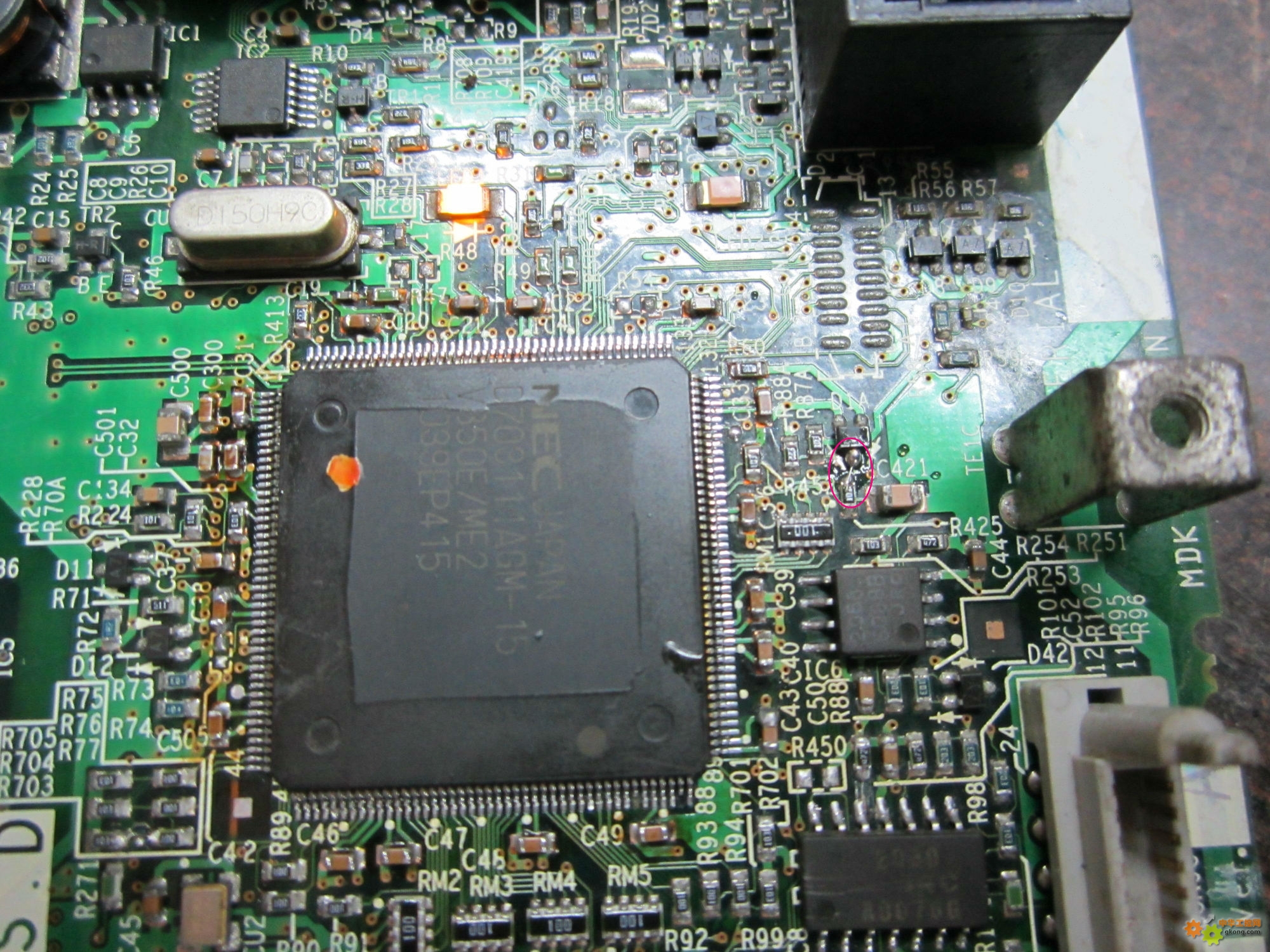

非常感谢某99大神,今天又用自制的VI曲线测试仪修好了一张A740主板
报E.13
线路断线 D1A和R452之间
非常快速找到问题,不需要知道实际正常工作的电压或波形
图片红圈内故障点

修好后测了下正常工作电压 4V

重点:自制的VI曲线测试仪,没露脸下?

7631
ycqyxh
347
7631
作者的所有帖子(347)
2007/3/26
发表于:2016/1/9 18:39:44
最上面那个

楼主说一下具体型号,和价格。和使用方法

2007/3/26
发表于:2016/1/9 18:55:28
回复 #4楼 坏男孩
自己用信号发生器改的

发表于:2016/1/9 19:05:01
ycqyxh
在
2016/1/9 18:55:28
自己用信号发生器改的
改装方法和使用方法,能分享下吗。
