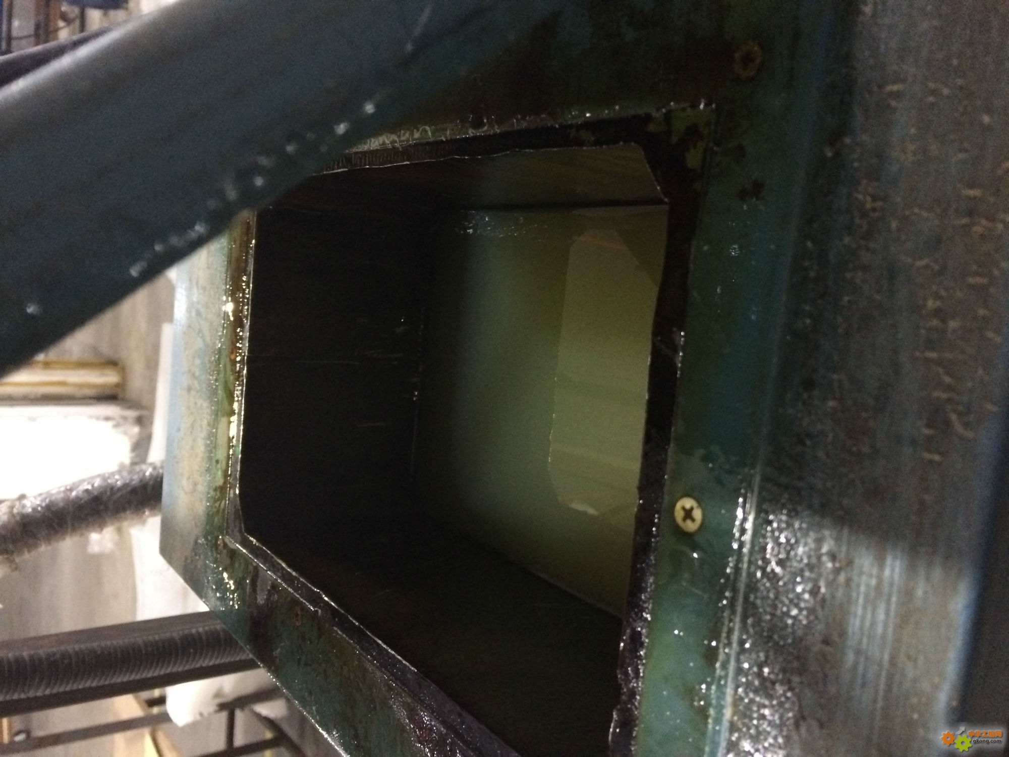

哪位大侠知道检测热熔胶用什么感应器
求推荐一款
谢谢

具体的工作环境描述清楚一些

松下TH-11CS

是熔融状态还是固化状态,温度
加热状态,温度200°左右

看了上面的照片 感觉最好搞个非接触 超声波或者光电测距
但是这两种传感器耐高温能力一般,最好装的离高温区远点 或许可以这样应用

二楼说的比较靠谱。

温度?挥发气体报警?

我有耐高温的电容传感器

回复 #8楼 314968789
有型号吗?
