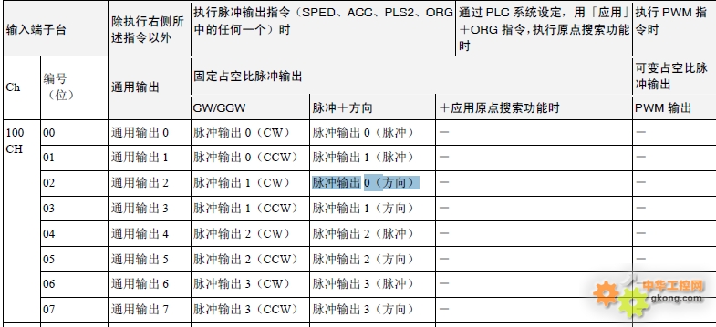

如题 欧姆龙CP1H怎么发AB脉冲控制伺服

看接线,指令的选择
SPED
  端口c1:        0000-0003 端口指定
  模式c2:       0000 cw/ccw输出方式,cw方向, 连续模式  0001 cw/ccw输出方式,cw方向, 独立模式
                 0010 cw/ccw输出方式,ccw方向,连续模式  0011 cw/ccw输出方式,ccw方向,独立模式
                 0100 脉冲输出方式, cw方向, 连续模式  0101 脉冲输出方式, cw方向, 独立模式
                 0110 脉冲输出方式, ccw方向,连续模式  0111 脉冲输出方式, ccw方向,独立模式
                 第2位(0cw/ccw方向 1脉冲输出方式)第3位为方向指定(0 cw/1 ccw)第4位为模式指定(0连续/1独立)

我看了欧姆龙CP1H的手册 PLC只能发送一个方向的脉冲串 我说的是怎么才能发出相差90度的AB相脉冲串

用外挂定位模块呀

CWW/CW模式不就是AB脉冲吗

以下是引用alan3在2016/1/8 16:30:47的发言:
CWW/CW模式不就是AB脉冲吗
CWW/CW不一定是AB相脉冲,有可能是正反转脉冲。

以下是引用fumz78在2016/1/8 16:49:16的发言:
CWW/CW模式不就是AB脉冲吗
百度了下,是我学的太少了,受教了,感谢版主

那种伺服电机需要AB相脉冲工作???
