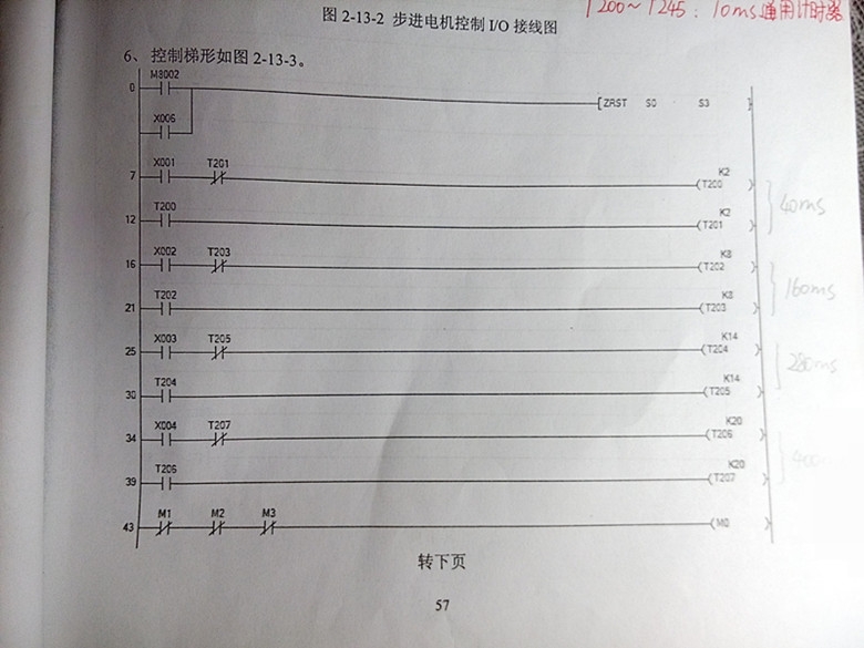

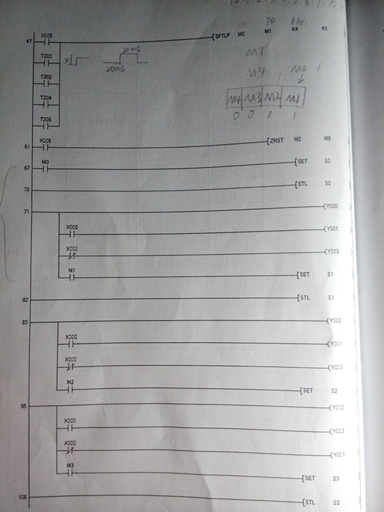

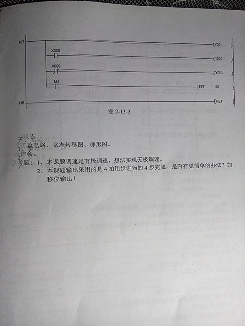

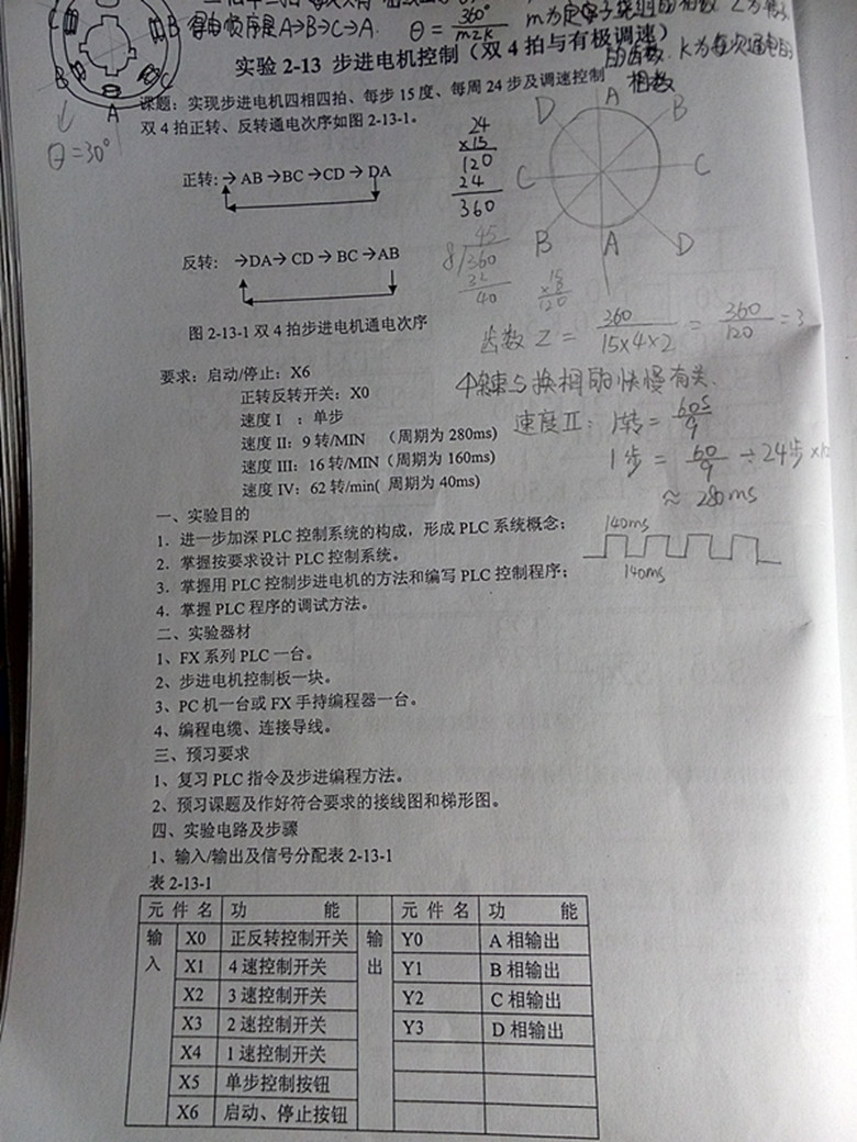

设计要求如图1所示,梯形图不懂的步骤主要是0到7步、43步、47到61步、61步,和每一步进指令中用X0控制正反转不用自锁吗?求各位大神们回答,谢谢
