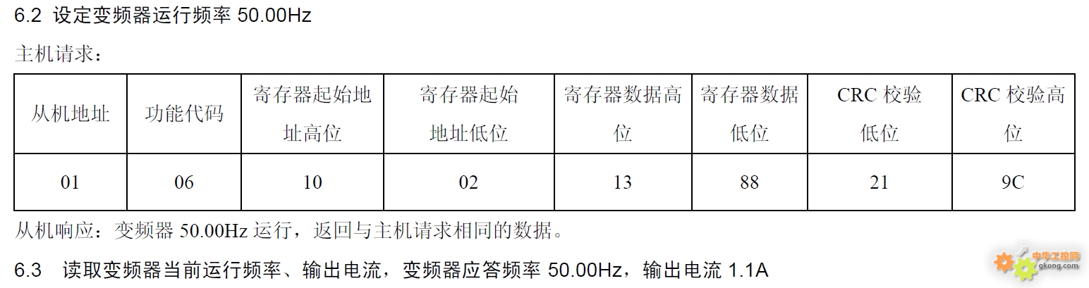

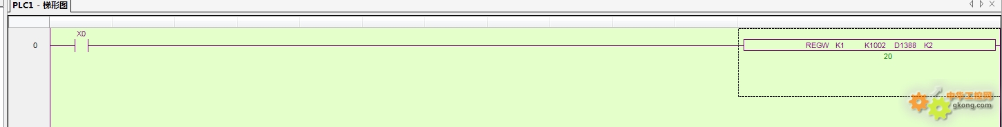

信捷PLC与四方E380运行启动这样对不对?

正常情况这样能不能按照这样动起来的,新手懂的指一二,非常感谢

没有这么简单,要设好波特率和站号,频率输入通道和运行命令通道
