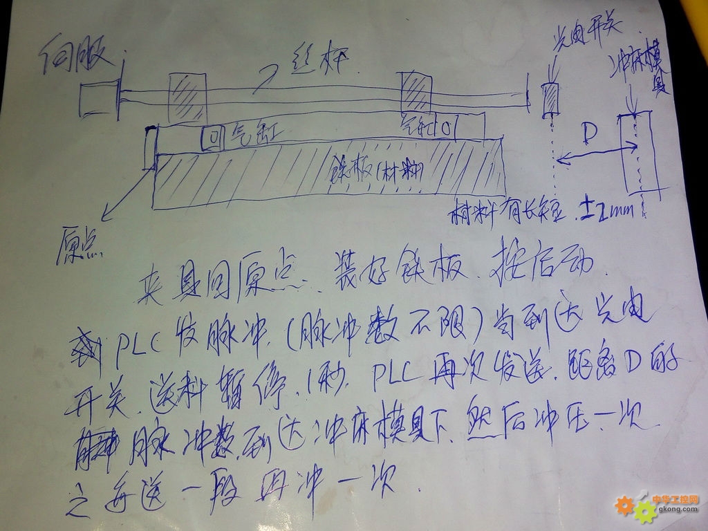

PLC 用的是信捷XC3 现在的问题是,当启动后,MO 驱动 DPLSR D10 D20 K100 Y0 发脉冲,当到达光电开关,复位M0
但是Y0还是继续发脉冲,冲过了光电开关才停下来,是不是因为减速时间的问题,我试过,台达的PLC就不会,不过因为初速度较大,用台达PLC 发现冲击有点大, 有没有其它的办法,用XC3的,PLC,让铁板准确停在光电开关的位置,

三菱,FX3U 的DVIT 指令,好像可以实现这个功能,光电开关为中断输入,但是XC3 没有DVIT指令
