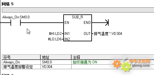

那位大神给看哈这是什么意思

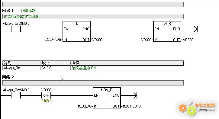

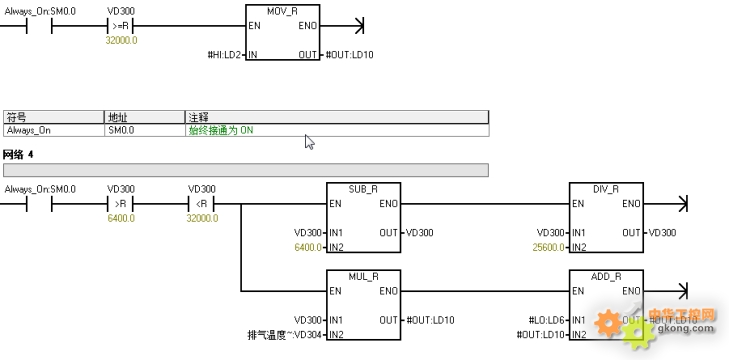

z自己写的模拟量库程序,直接调用就可以了。

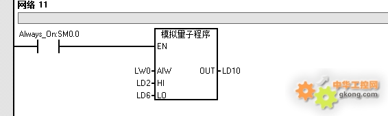

它的子程序是模拟量换算,在主程序里可以多次调用。

调用子程序。

我知道是调用子程序但是那个lw和那个ld是怎么来的 我平时没有用过这些 这些应该是区域

回复 #8楼 327875708
本地变量区域啊~~
