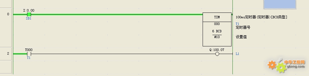

帮忙看看 为什么定时器到时间不输出

PLC是否在运行状态

是不是又双线圈了

双线圈了。

看一下下面有没有复位条件:复位优先的啊
